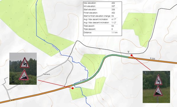

По моему там довольно крутой подъём с резким поворотом направо. В былые времена гружённые грузовики советского производства поднимались со скоростью бегуна, сильно чадя сажей

Борис Прокофьев
1 час назад, sputnikk сказал:
Там перепад примерно 60 метров примерно на километр т.е. в терминах автомобильных знаков - 6% (6 метров на 100 метров)
Об чём и сообщает знак на спуске. На подъёме же почему-то поставили 12%... Резюме: спуск пологий, подъём - крутой ;)
11 минут назад, Борис Прокофьев сказал:
может 12% максимальное значение, ближе к началу поворота

Да, там есть отрезок на котором достигается 12%. Может по ГОСТ-у так и положено и знаки установлены верно... Но мне, в первом приближении, не понять: почему один и тот же склон имеет сильно разный уклон в зависимости от направления движения ;)
UPD: Там в табличке есть показатель 'Avg / Max ascent inclination' = 4 / 7°. Средний и максимальный углы наклона = 4 и 7 градусов.
То есть средний уклон = tg4° * 100 = 6,99% максимальный = tg7° * 100 = 12,28%. Как вариант: вниз указывают средний, вверх - максимальный?
Изменено пользователем Борис Прокофьев
11 часов назад, Борис Прокофьев сказал:
Если верить Яндексу: Цифры на знаках 1.13 и 1.14 указывают на то, при каком коэффициенте сцепления транспортное средство на данном уклоне может стать неуправляемым. https://zen.yandex.ru/media/id/5be5fe1591763e00a9cc5a0f/kak-pravilno-chitat-znaki-113-krutoi-spusk-i-114-krutoi-podem-chtoby-izbejat-dtp-5be6014859943500aea97458
Борис Прокофьев
Да уж... "Запутанная история"(с) Что мы выяснили, наверняка:
1) На знаках указан уклон (тангенс угла наклона, выраженный в %). Эта величина зависит только от рельефа местности и больше ни от чего.
2) Коэффициент сцепления дорожного покрытия с колесом - табличная величина, зависящая от текущего состояния дорожного покрытия.
3) Взаимосвязь между пп. 1 и 2 не имеет строгого числового выражения и остаётся на усмотрение водителя. Считается, что для  уверенного прохождения опасного участка коэфф. сцепления должен значительно превышать уклон иначе можно встать или покатиться назад. То есть если едешь-едешь и видишь знак 12%, то нужно посмотреть в справочник, затем на дорогу и обнаружить, что можно и не заехать, если что...
Всё логично.
Остаётся понять почему там такие разные процентовки вверх и вниз...
Тут надо ГОСТы - СНиПы читать, а не хочется. Предположение, что вверх пишут максимальный уклон, а вниз - средний вполне разумно. Вниз так или иначе съедешь (как в анекдоте: "Граждане пассажиры, не волнуйтесь! Не было ещё случая, чтобы самолёт не возвращался на землю"), а вот вверх "в моменте" можно и застрять...
