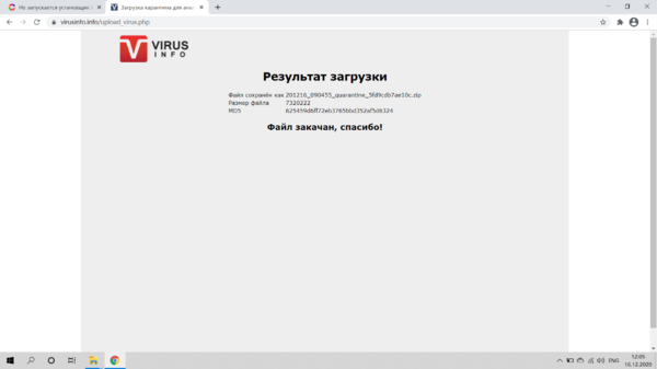

Все сделал по списку. Результат загрузки:
Результат загрузки
Файл сохранён как
201216_090455_quarantine_5fd9cdb7ae10c.zip
Размер файла
7320222
MD5
625459d6ff72eb3765bbd352af5d6324
Файл закачан, спасибо!
