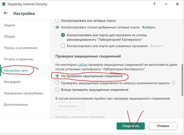

Обратился в службу поддержки и вот их ответ, цитирую:
Время: 05.02.2021 10:20:47
От кого: support
Добрый день,
К нам обращались в последнее время еще несколько пользователей с ошибкой "Неверная запись MAC DecryptAEAD". Нам удалось определить, что это антивирус Касперского блокировал защищенные соединения или подменял сертификаты для них.
Попробуйте отключить проверку защищенных почтовых соединений в антивирусе.
Время: 05.02.2021 12:09:37
От кого: Я
Добрый день, спасибо за ответ.
Отключил, да заработало, разве это правильно?
Время: 05.02.2021 12:25:21
От кого: support
Нет, это неправильно, антивирус не должен подменять сертификаты и блокировать защищенные соединения.
Попробуйте либо добавить The Bat! в список доверенных приложений в антивирусе, либо обратиться к разработчикам антивируса с просьбой решить проблему блокировки защищенных почтовых соединений.
Теперь обращаюсь и к разработчику антивируса. Что делать?
P.S. После отключения проверки защищенных соединений перестал работать Антибанер, что для меня не приемлемо.
1 час назад, Filippok сказал:
вот решение. на вкладке исключений выключить проверку защищенного трафика у приложения
https://support.kaspersky.ru/15051#block2
@kmscom, это не есть хорошо. При этом почта при получении не будет проверяться на вирусы, насколько я понимаю.
ну в общем либо получать почту без возможной проверки на вирусы либо не получать её вовсе.

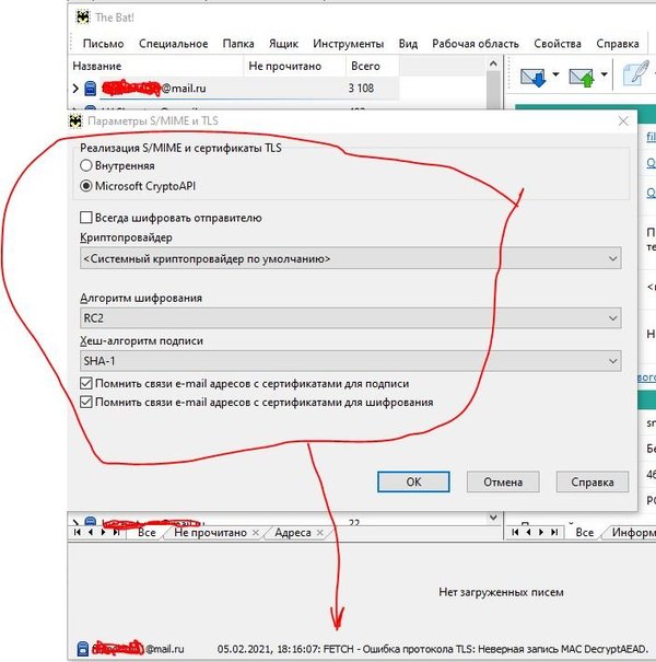

@Filippok, попробуйте сделать такую вещь:
в меню TheBat - Свойства - S/MIME и TLS, в секции "Реализация S/MIME и сертификаты TLS" выберите "Microsoft CriptoAPI"
1 час назад, andrew75 сказал:
Нет, ничего не изменилось, к сожалению..

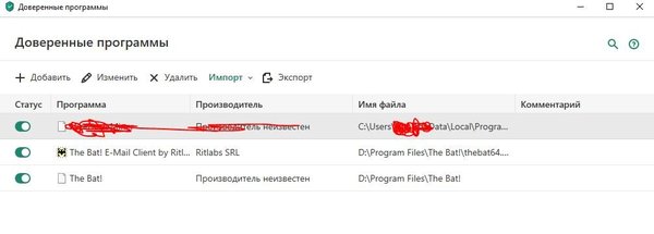

У меня еще вот, что настроено))
Работает только так:
