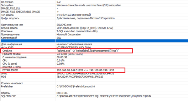

FRST скрипт выполнил. Лог во вложении.
SQLCMD.exe переименовал. Вредонос продолжил появляться.

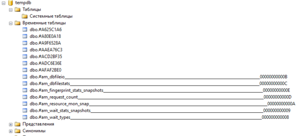

Могли бы предоставить системные базы-данные для анализа на виртуальной среде?
master
model
MSDB
P.S. Если сможете, отправьте пожалуйста ссылку на них в лс (личным сообщением).
Похоже проблема в системной базе-данных master, как только ее подменил на виртуальной среде, началась появляться папка SqlManagement. На данный момент пытаюсь понять, где именно вредоносный скрипт спрятан (сложность в том, что не получается получить админ права на вашу базу-данных).
[РЕШЕНО]
Парни, вы очень круты!
Моя вам благодарность за всю эту помощь.
Вредонос обезврежен. Он был найден в виде процедуры dbo.sp_sql_management, нескольких функций и сборки в системной базе данных master.
После удаления этих объектов, активность майнера прекратилась.
Финалочкой поменял все пароли на учетках SQL.
