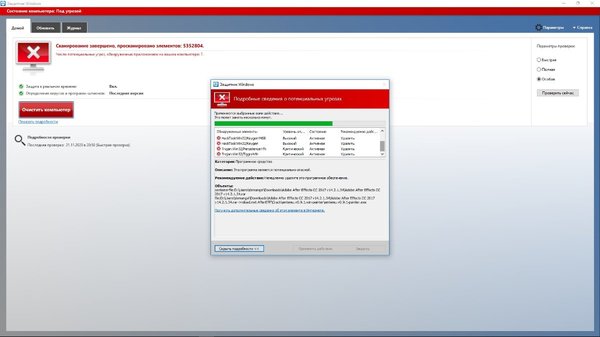

Защитник виндоус нашел еще пару троянов
57 минут назад, александр2020 сказал:
Используйте лицензионный софт, и ничего подобного обнаруживаться не будет.
какие мои дальнейшие действия ? вы поможете? причина обращения , плохая скорость интернета у друга - решил просто скачать проверить бесплатную VPN. И нанес большой вред компьютеру.

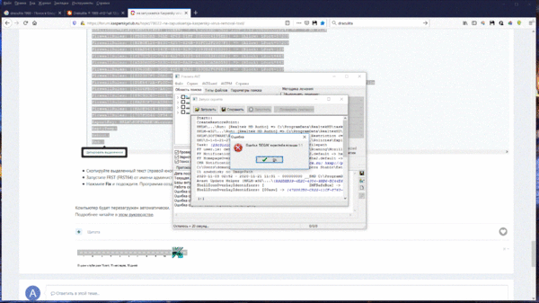

    EmptyTemp:
На этот раз не нужно запускать AVZ. Выполняйте инструкции в точности как написано:
Скопировать, запустить FRST64.exe, нажать Fix.
Да решена, поставил на проверку, большое спасибо
