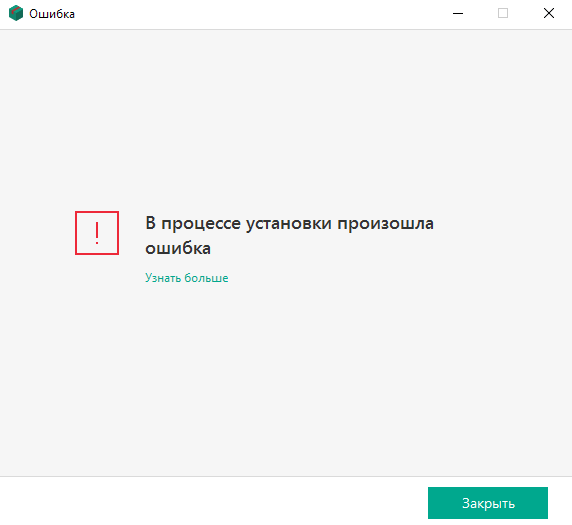

Не запускается установщик касперского
Сидел на nod32, захотел перейти на касперского
Удалил его, скачал установщик но он отказывался запускаться, проверил винду с помощью krd но это не помогло, еще заметил что быстродействие браузера упало, в диспетчере задач все нормально
Что делать как жить
