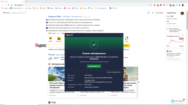

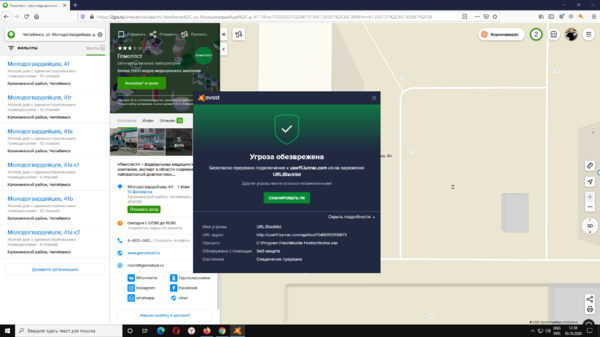

Столкнулся с вирусом и не могу его победить. Пробовал чистить все Авастом, потом скачал одноразовый Касперский и одноразовый Есет. Ничего не помогло. Когда открываю браузер (любой) вылезает вирус. Но вылезает не всегда, а когда только первый раз запускаю.
