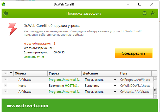

Я запустил программу autologger но он не прогнал мне тест просто создал папку с файлами также результаты теста Dr.Web Curelt                    image.thumb.png.5191c6294272d0d34d220ae394a4abe7.png
Получилось после перезагрузки прогнать автолог

Сделал глубокую проверку в malewarebytes и обычную проверку в dr web
logs.zip
Изменено пользователем LevaAttacker
Пока вижу реакцию "доктора" на нежелательное ПО и Malwarebytes ложные срабатывания.
