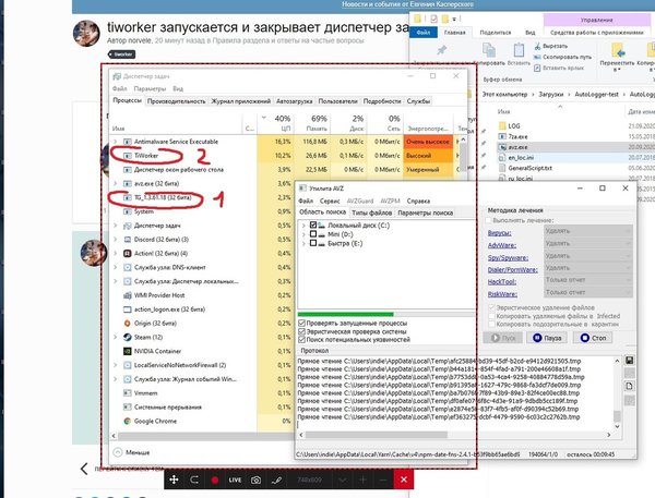

Заметил процесс tiworker, который запускается и ест 30% CPU. При открытом диспетчере его на мгновение видно, после чего он закрывает диспетчер задач. А если tiworker уже запущен (можно отследить загрузкой cpu) и при этом открыть диспетчер - tiworker исчезает.

Не знаком. Когда проверял с AVZ, он мне так подсветил эти подозрительные файлы:
Прямое чтение C:\Windows\System32\ar-SA\S-1-5-25\Riched32.dll
Прямое чтение C:\Windows\System32\ar-SA\S-1-5-25\TiWorker.exe
Прямое чтение C:\Windows\System32\XPSViewer\TasksG\G-1-82-30\AppleVersions.dll
Прямое чтение C:\Windows\System32\XPSViewer\TasksG\G-1-82-30\data.dll
Прямое чтение C:\Windows\System32\XPSViewer\TasksG\G-1-82-30\msvcp100.dll
Прямое чтение C:\Windows\System32\XPSViewer\TasksG\G-1-82-30\msvcr100.dll
Прямое чтение C:\Windows\SysWOW64\ar-SA\S-1-5-25\Riched32.dll
Прямое чтение C:\Windows\SysWOW64\ar-SA\S-1-5-25\TiWorker.exe
Прямое чтение C:\Windows\SysWOW64\XPSViewer\TasksG\G-1-82-30\AppleVersions.dll
Прямое чтение C:\Windows\SysWOW64\XPSViewer\TasksG\G-1-82-30\data.dll
Прямое чтение C:\Windows\SysWOW64\XPSViewer\TasksG\G-1-82-30\msvcp100.dll
Прямое чтение C:\Windows\SysWOW64\XPSViewer\TasksG\G-1-82-30\msvcr100.dll
но удалить их вручную не получилось, даже зайти в эти папки "нет доступа". Но вчера пока снес `Task: \Microsoft\Windows\Google\GoogleUpdateTaskMachineHD - C:\WINDOWS\SysWOW64\XPSViewer\TasksG\G-1-82-30\TG_1.3.61.18.exe` через HiJackThis, чтобы майнер не запускался, больше ничо не трогал.
