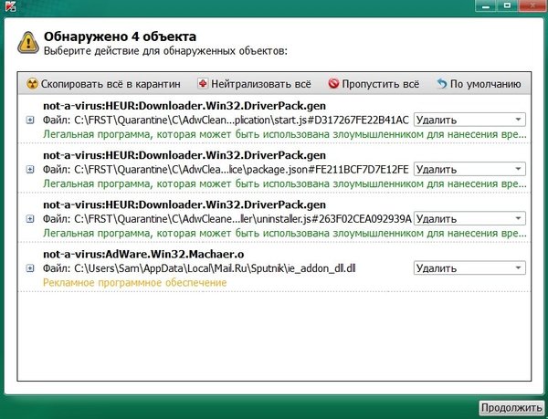

Kaspersky Virus Removal Tool при запуске не активна кнопка "начать проверку" , Dr.Web CureIt то что нашел, почистил, смог заходить и скачивать антивирусы ,но касперский все равно не устанавливается

Спасибо большое, ошибка при установки антивируса касперского пропала, смог его наконец то установить, огромное спасибо за помощь! ?
