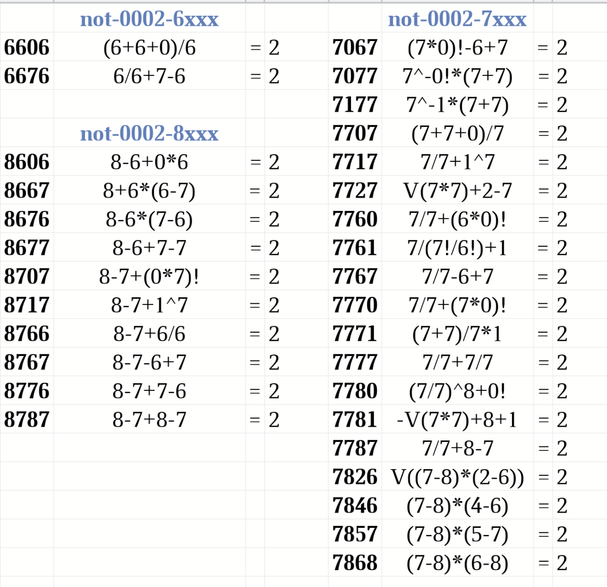

Итого, к ручному обсчёту вот это:
6xxx
6606
6676
7xxx                    8xxx
7067    7771        8606
7077    7777        8667
7177    7780        8676
7707    7781        8677
7717    7787        8707
7727    7826        8717
7760    7846        8766
7761    7857        8767
7767    7868        8776
7770                    8787
Всё верно?
2 минуты назад, E.K. сказал:
6xxx
6606
6676
6606    (6+6+0)/6 = 2
6676    6/6 + 7 - 6 =2

Ура! Все вообще четырёхзнаки превращаются в двойки!  -- вот потому "2^n" не потребуется.
aaaa-not-0002.xods

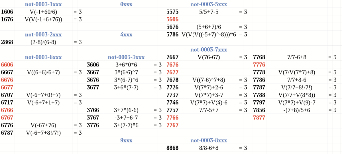

"Не-0003" пока так:
0xxx/1xxx                  1+"002" = 1*"003" = V(1+"008") = 3           not "002,003,008" = 2.
2xxx/4xxx                  2+"001" = -2+"005" = [V(2+"007")] = 3       not "001,005 [007]" = 1.
3xxx/6xxx/9xxx        6/"002" = 6-"003" = 3                                   not "002,003" = 10.
5xxx                           5-"002" = -5+"008" = 3                                 not "002,008" = 4.
7xxx                           V(7+"002") = -7+"010" = 3                            not "002,010" = 19.
8xxx                           V(8+"001") = 8-"005" = 3                              not "001,005" = 1.
К обработке:

Итого, получается что-то вот такое:

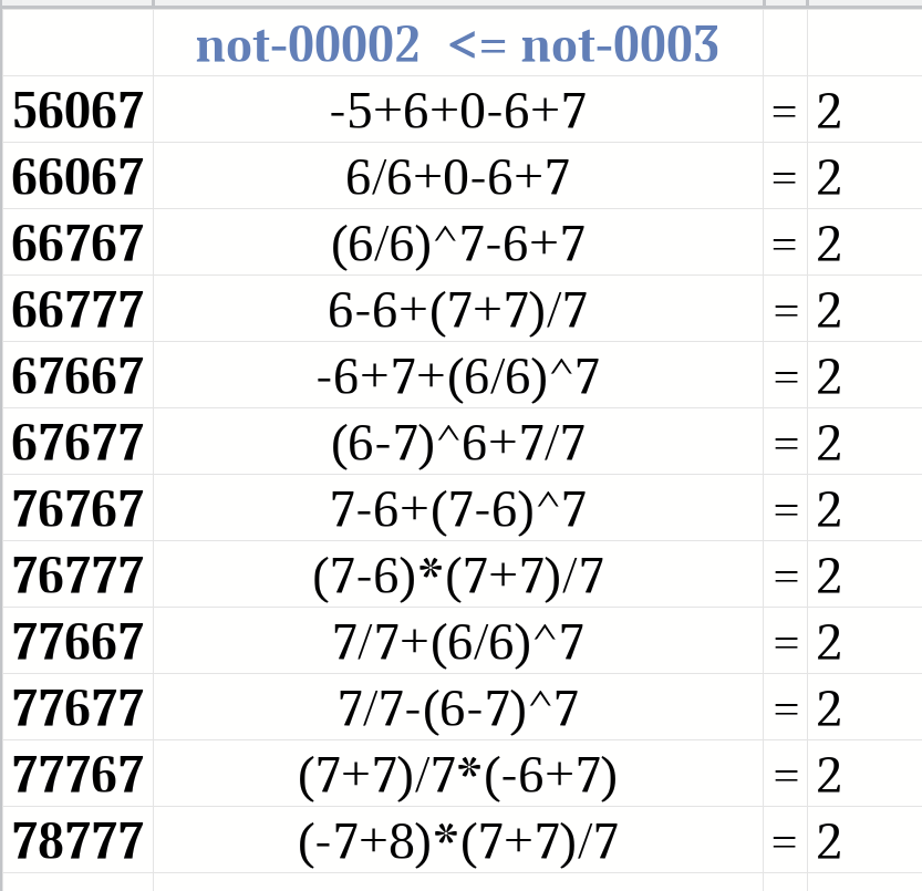

UPD1: 6667: V((6+6)/6+7) = 3
UPD2: 6776, 7667:    V(76-67) = 3
aaaa-not-0003.xods
Итого, у нас есть 14 12 "нехороших" четырёхзнаков, из которых не получилась тройка: "abcd != 3".  Но из остальных-то получилась! То есть, "хорошие" четырёхзнаки превращаются в:
  V(-"abcd"+7) = 2
То есть, из них+"7" получается двойка. То есть, чтобы показать, что все остальные пятизнаки превращаются в двойку нужно взять "3-нехорошие четырёхзнаки", добавить к ним "7" и получить двойку на выходе. Т.е., подсчитать нужно вот это:
56067    76677  == 2.

Так вот, двойки из пятизнаков получаются легко и непринуждённо:
aaaa-not-0003-aaaaa-not-00002.xods
Так вот, только что было показано, что все 4-знаки и все 5-знаки вычисляются в двойку.
