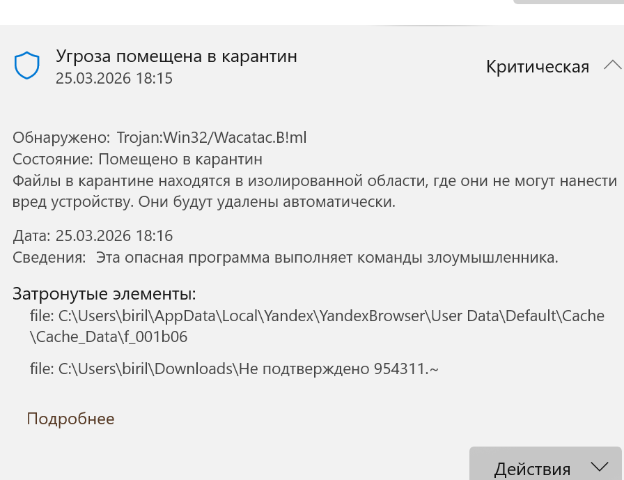

прошла по ссылке  FRST , начала скачивать, и вылезло это...мне теперь заново сканировать систему? какой то страшный он

аналогичная ситуация, дефендер нашел trojan wacatac....
у програмы схожин процесы как у вируса? по этому ругается?
* хотя virus total yt не нашел его в раре....
Изменено пользователем Anastasiia
Временно отключите Защитник. Программа вчера была обновлена, поэтому он и ругается.
