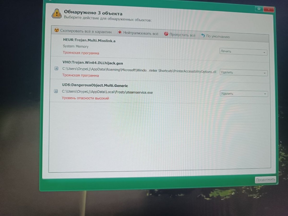

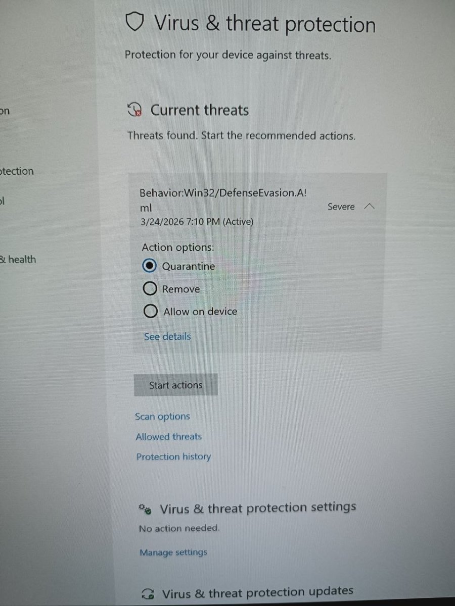

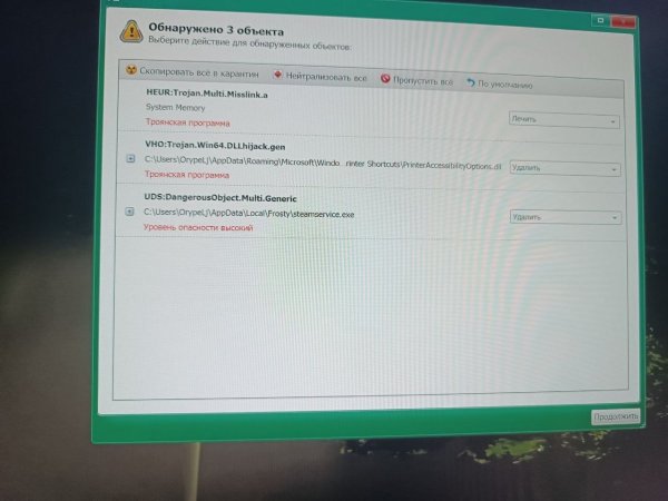

Здравствуйте. Пару дней назад меня рандомы пригласили в дискорд, начали звать играть на Faceit. Сказали верифицировать аккаунт фейсит через бота в дискорде, бот дал ссылку, в которой был текст для строки Win+R, утверждая, что это античит фейсита. После ввода команды на секунду открылась PowerShell. Сегодня я созвонился с человеком, который сказал, что меня опрокинули и на моем компьютере сейчас ratник и все скины скорее всего в ближайшее время украдут. Я уже временно заблокировал аккаунт Steam, пока не разберусь с проблемой. Прошу помочь.

Здравствуйте. Пару дней назад меня рандомы пригласили в дискорд, начали звать играть на Faceit. Сказали верифицировать аккаунт фейсит через бота в дискорде, бот дал ссылку, в которой был текст для строки Win+R, утверждая, что это античит фейсита. После ввода команды на секунду открылась PowerShell. Сегодня я созвонился с человеком, который сказал, что меня опрокинули и на моем компьютере сейчас ratник и все скины скорее всего в ближайшее время украдут. Я уже временно заблокировал аккаунт Steam, пока не разберусь с проблемой. Провел диагностику KVRT- результат на фото. Прошу помочь.
