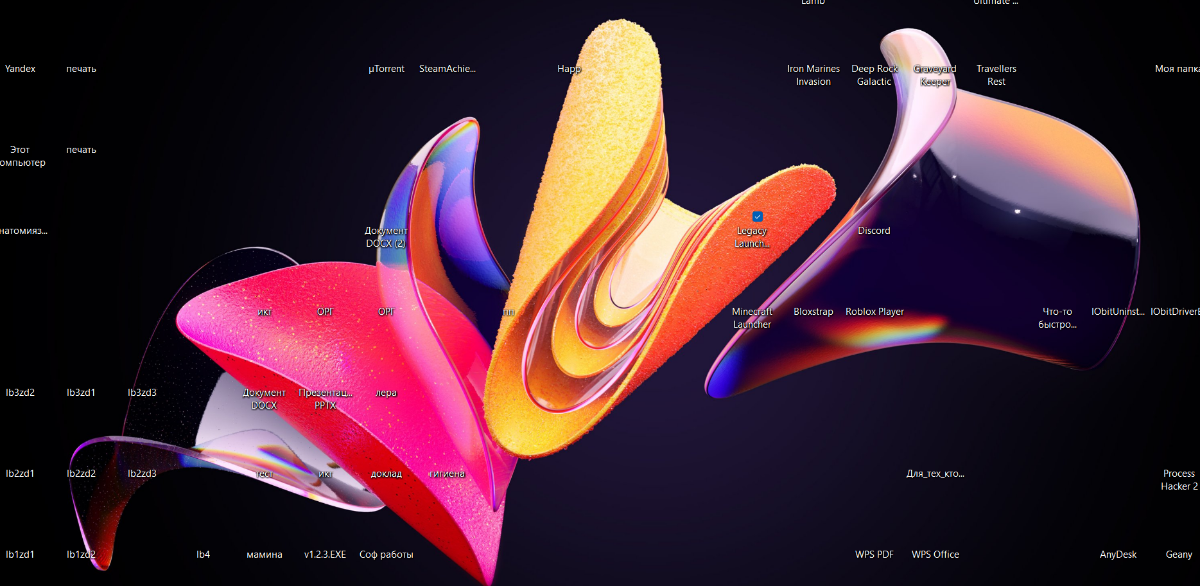

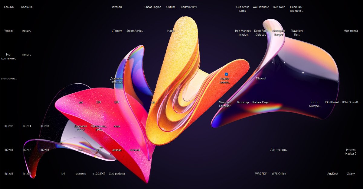

Проблема такая-я чистил в программе свой ноут, и начистил так что пропали все иконки и диспетчер задач перестал открываться. От всего что было на столе у меня остались только названия иконок. Эти папки и приложения открыть можно, только по нажатию по этому названию. Также на панеле задач иконки поменялись на обычную иконку файла. Помогите

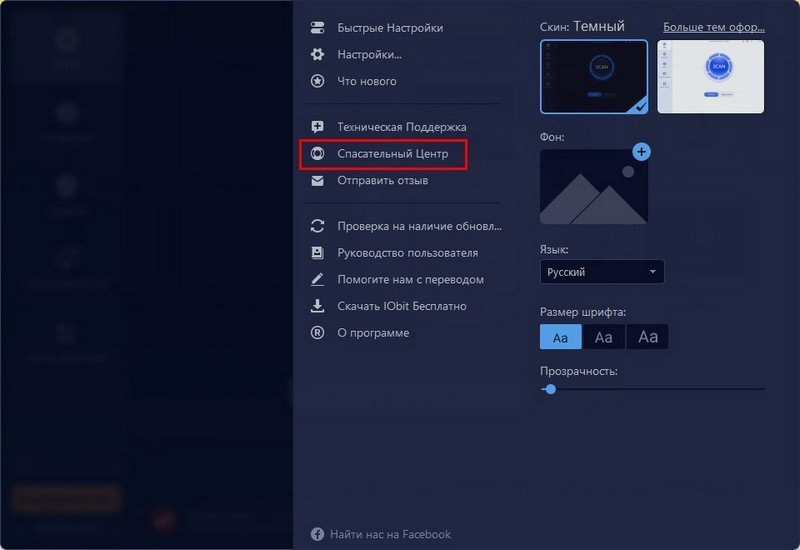

https://remontka.pro/advanced-systemcare/#optimize Пункт 4:
  1. Обратите внимание: чаще всего проблемы при использовании такого рода программ оптимизации Windows возникают после «очистки», «дефрагментации» или «исправления ошибок» реестра. Видимо, в IObit об этом знают, а потому в главном меню программы в разделе «Центр спасения» вы можете откатить сделанные изменения реестра и некоторые другие (например, если в результате «ускорения Интернета» он у вас перестал работать).

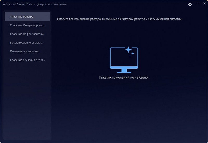

1 час назад, Sapfira сказал:
Нету там такого раздела. Я потыкал там конечно в ремонте системы, но ничего не помогло
У меня это проблема появилась как я перешёл во вкладку "Общий ремонт" и так называемо "Исправил" все проблемы
18 минут назад, Goblinze сказал:

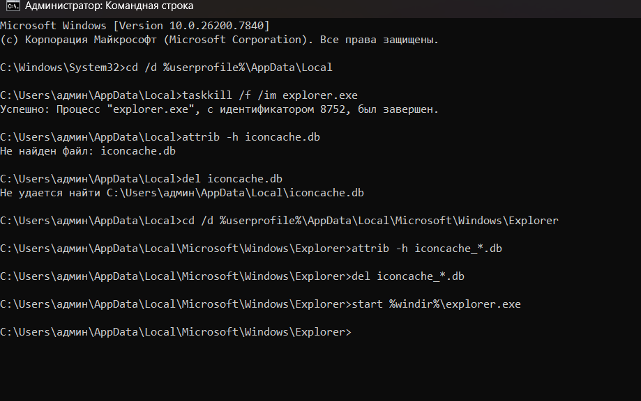

Запустите командную строку от имени администратора и выполните последовательно эти команды:
cd /d %userprofile%\AppData\Local
taskkill /f /im explorer.exe
attrib -h iconcache.db
del iconcache.db
cd /d %userprofile%\AppData\Local\Microsoft\Windows\Explorer
attrib -h iconcache_*.db
del iconcache_*.db
start %windir%\explorer.exe
Вторая команда выгрузит проводник Windows и рабочий стол станет черным, так что не пугайтесь, последняя команда его перезапустит.

Не помогло, вот строка.
