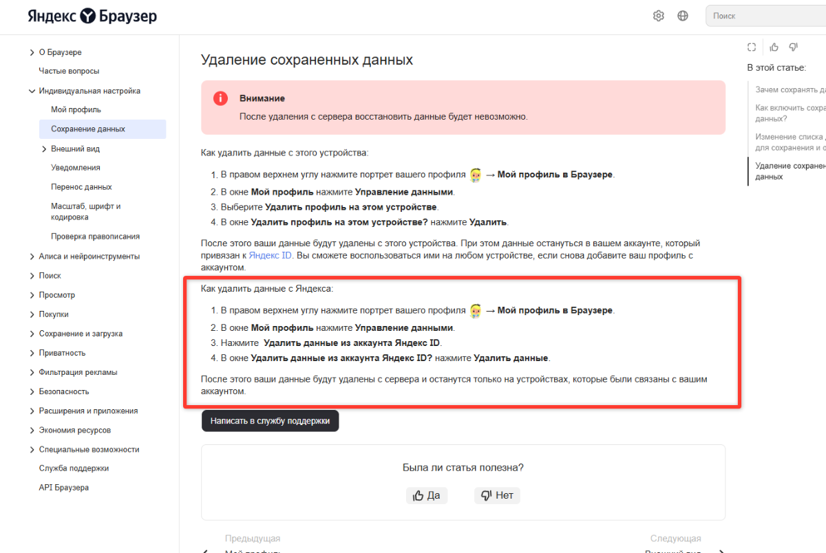

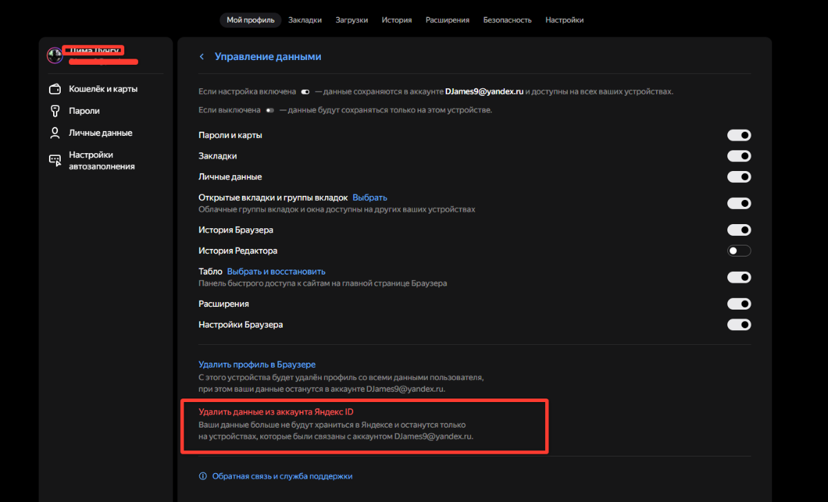

Расширение по-прежнему возвращается после перезагрузки браузера. А что касаемо вкладок с рекламой-это оказалось проблемой со стороны сайта, а не из-за подхваченного вируса
Вы подразумеваете расширение "T-Cashback"? Этот же аккаунт Я.браузера ещё где-то используете?
Отключить синхронизацию, удалить расширение, затем включить и принудительно синхронизировать пробовали?
Дмитрий Лунгу
Да, оно. Этот аккаунт открыт только на телефоне и пк(в устройствах только они отображаются).  При выключении синхронизации расширений оно больше не возвращается. И я так понял мне сейчас нужно следующие шаги предпринять?image.thumb.png.ab5e6e2de27234e09c8c5e0abb001881.png
Именно так. Сообщите результат, пожалуйста.
Дмитрий Лунгу
Все, от расширения избавился. Сначала я отключил синхронизацию расширений, затем удалил его через вкладку browser://extensions/. После этого я удалил данные из Яндекс ID, и потом на той же странице снова включил синхронизацию. Расширение больше не возвращается.Спасибо вам огромное за помощь)
