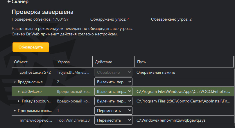

Что мы имеем... Стал сильно нагреваться ноут (Ardor neo) у них и так достаточно высокая температура при загрузке, но доходило >100 после замены термопасты и чистки.
1. AVZ не открывался до переименования как и Autoruns
2. Dr.web дважды сканировал и находил троян, удалял - не помогало
3. Естественно редактор реестра невозможно открыть, через cmd пробовала менять доступ и AVZ, все равно закрывается.
В логе dr.web была строчка про
ProgramData\fqupxqtgiuun.exe
powercfg.exe
conhost.exe.
лежит по пути C:\ProgramData\fqupxqtgiuun.exe цифровой подписи нет и тд. через авторан посмотрели что к нему относится служба FMGEEOFG   image.thumb.png.6ffeeb3c3b72077adb2e72a07989f440.png

Загрузитесь в безопасном режиме.
begin
if not IsWOW64
 then
  begin
   SearchRootkit(true, true);
   SetAVZGuardStatus(True);
  end;
 SetServiceStart('FMGEEOFG', 4);
QuarantineFile('C:\ProgramData\fqupxqtgiuun.exe','');
 DeleteFile('C:\ProgramData\fqupxqtgiuun.exe','64');
 DeleteSchedulerTask('Driver Booster SkipUAC (sarac)');
 DeleteSchedulerTask('Driver Booster Update');
 DeleteSchedulerTask('Software Updater Scheduler');
 DeleteSchedulerTask('Software Updater SkipUAC(sarac)');
DeleteService('FMGEEOFG');
BC_ImportAll;
ExecuteSysClean;
BC_Activate;
RebootWindows(false);
end.
Загрузитесь в обычном режиме.
Выполните скрипт в AVZ
