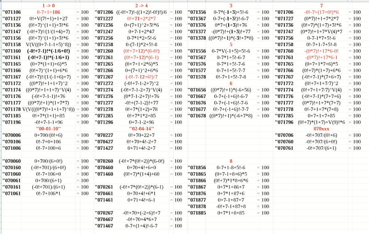

075
как раз подходит под эту выборку.
070,071   - ну и муторная же штука... И ещё за конкатенациями смотреть внимательно... Ну, чем дальше - тем будет сложнее. Пока не получилось:
071160
071161
071267
070260
070261
Шаблон действий:
0710/0711    0!+7+1+1 = 10                        not "02,08,10"    = 18
0712/0714    0+7+1+2 = 10                        not "02,08,10"    = 18
0713/0719    0+7+1*3 = 10, -0!+71+3!*"05" = ((-0!+7)! - (-1+3!)!)/"06" = 100        not "02,05,06,08,10"    = 5.
0715        -0!+7-1+5 = 10, 0+7*15-"05" = -0!+71+5*"06" = 100            not "02,05,06,08,10"    = 5.
0716 - отдельно    -0!+7+V(16) = 10,  -0!+71+6*"05" = ((-0!+7)! - (-1+6)!)/"06" = 100    not "02,05,06,08,10"    = 5.
0717        V(0!+7+1)+7 = 10                            not "02,08,10"    = 18.
0718        (0*7)!+1+8 = 10, (-0!+7*V(1+8)) = 20, 0!+(7-1)!/8 = 91            not "02,05,08,09,10" = 8.
Всего = 77.
071106    071206    071356    071706    071856
071127    071227    071367    071727    071865
071136    071236    071376    071736    071866
071147    071247    071377    071747    071867
071156    071256    071378    071756    071876
071158    071258                    071758    071877
071160    071260    071556    071760    071878
071161    071261    071567    071761    071885
071165    071265    071576    071765
071166    071266    071577    071766
071167    071267    071578    071767
071172    071272                    071772
071174    071274    071656    071774
071176    071276    071667    071776
071177    071277    071676    071777
071178    071278    071677    071778
071185    071285    071678    071785
071196    071296                    071796
UPD
Прошу прощения, поторопился
071267:  (-0!-7-12+6!)/7
И что это я 3-9 и 6 параллельно считал? Ааа.. У них "02-10" по разному получается, я и сделал ненужный форк. Можно немного сэкономить :)
070261 --> - (- 0! + 7 × (0! + 2)) + (6 - 1)!
-(-1 + 7 × 3) + 120 = 100
Пока не получаются: 071160 и 071161, но наверняка же можно двигаться чуть дальше.
// Получилось у Xandr_5890: ((-0! + 7 - 1)!) * (-1/6 + 1) = 120 * (5/6) = 100

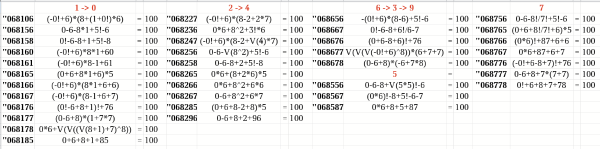

068  Что сказать?
Трёхзнаки:
0!+6!/8 + "009" = 0+6!/8 + "010" = 100        not "009,010" = 100 штук. Много.
Четёрёх- + двузнаки:
0680/0681    (0*6)!+8+1 = 10, 0+6!/8+1 = 91                         not "02,08,09,10"    = 12.
0682/0684    0*6+8+2 = 10, 0!+6!/8+2+"07" = 100                not "02,07,08,10"    = 10
0683/0686/0689    (-0!+6)*(8-6) = 10, 0!+6!/8+6+"03" = -0!+6!/8+6+"05" = (-0!+6)!-8-6-"06" = 100    not "02,03,05,06,08,10"    = 5.
0685    (-06+8)*5 = 10,    0+6!/8+5+"05" = -0!+6!/8+5+"06" = (-0!+6)!-8-5-"07" = 100        not "02,05,06,07,10" = 3.
0687    0!-6+8+7 = 10, 0+6!/8+7+"03" = (-0!+6)!-8-7-"05" = 100       not "02,03,05,08,10"    = 7.
0688    0+6+V(8+8) = 10, 0!+6!/8+8+"01" = -0!+6!/8+8+"03"            not "01,02,03,08,10"    - пусто!
Всего = 37. Уже легче.

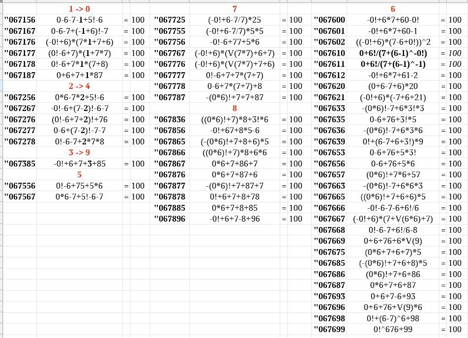

067 = готовьтесь к труду и... снова труду.
С большим трудом:
0670/0671    ((0!+6)*7+1) * "02" = -0!-6-7-1+5! - "05" = (-(-0!+6)!+(7-1)!) / "06" = 0!+6!/(7+1) + "09" = 0+6!/(7+1) + "10" = 100
=  not "02,05,06,09,10"  - проверяйте. Что характерно, "08" в этом списке нет, поскольку в изначальном четырёхзнаке не удалось получить "чистую" десятку...  Ну, кстати, из "не-02-05-06" не получается получить ни '9', ни '10'. Посему "не-02-05-06" = 6 вариантов.
Сразу, чтобы место экономить:
0672/0674    (0*6)!+7+2 = 10, (0+6+7*2)*"05" = (-0!+6)!-7*2-"06" = 100        not "02,05,06,08,10" = 5.
Итого, 0-1-2-4 подсчитать надо = 11 вариантов.
    067156    067256
    067167    067267
    067176    067276
    067177    067277
    067178    067278
    067187
06 = 3! и V(9)! . то есть, если получили 06, то 03 и 09 можно туда притянуть тоже.
3-6-9 объединяются как-то сложно...
0673/0676/0679    (0!+6+7+6)*"05" = (-0+6)!-7-6-"07" = (0!+6)*(7+6) + "09" = 100        not "05,07,09" = 41 для подсчёта...
А если альтернативно "3-и-9 / 6" ->
0673/0679    0*6+7+3 = 10, (-0!+6)!-7*3+"01" = (-(0*6)!+7*3)*"05" = (-0!+6)!-7-3!-"07" = 100        not "01,02,05,07,10"  = 1 ("85").
0676              0*6+76+"04"! = -0!-6-7-6+"05"! = (-0!+6)!-7-6-"07" = 100                                           not "04,05,07"    = 29.
30 = побыстрее получается.
067385
067600    067633    067665    067687
067601    067635    067666    067693
067602    067636    067667    067696
067610    067639    067668    067698
067611    067653    067669    067699
067612    067656    067675
067620    067657    067685
067621    067663    067686
0675    (0!-6+7)*5 = 10, -/*0!-6-7+5! = 106,107            not "02,06,07,08,10" = 2. Две штуки.
    067556
    067567
0677    (0*6)!+7*7 = 50, (-0+6)!-7-7 = 106                     not "02,06" = 8 штук всего! Неожиданно.
    067725    067776
    067755    067777
    067756    067778
    067767    067787
0678    0!-6+7+8 = 10, (-0+6)!-7-8 = 105        not "02,05,08,10"    = 10.
    067836    067876
    067856    067877
    067865    067878
    067866    067885
    067867    067896
Ну, как-то так...
