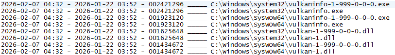

Здравствуйте. Решил сделать плановую проверку пк через утилику dr web curelt и вот что он мне нашел, прочитав о подобном в интернете я нашел информацию что это могут быть ложные срабатывания.
Использовал последнюю версию на момент 7 февраля.
P.S после обновления драйвера nvidia этих "троянов" стало 8 вместо прошлых 6.
CollectionLog-2026.02.07-04.56.zip
Наверняка ложное срабатывание.
  • Будьте внимательны: при сканировании секции Другие области программа не зависает, а продолжает работать, нужно просто немного подождать.
По одному любому файлу из тех, что имеют одинаковые размеры, проверьте на virustotal.com и пришлите ссылки на результаты проверок.
Наверняка ругань идет на используемый вирусописателями упаковщик файлов, т.е. самое время писать в ТП DrWeb  с пометкой "Ложное срабатывание"
Восемь файлов всего, по два файла имеют одинаковые размеры - итого ссылок должно быть 4. Если во всех засветился с детектом только DrWeb, то и предположение о ложняке подтверждается на 99,(9)%
Сообщение исправил, надеюсь все правильно указал.
Ну вот даже три файла уже показывет чистыми.
Рекомендуется завтра заново скачать CureIt и проверить повторно.
Это оказалось ложным срабатыванием, с новыми базами программа не видит этих "троянов"
Спасибо за помощь!
