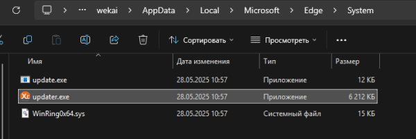

помогите с майнером. пытался по уже доступному туториалу удалить его, но у меня он всё еще сохранился. прикрывается под update.exe.
Где обитает:
1 - в скрытой папке C:\Users\cinem\AppData\Local\Microsoft\Edge\System, папку невозможно увидеть, только перейти через строку адреса проводника;
появляется каждые минут 10 после закрытия, сам закрывает диспечер задач, если компьютер стоит афк.
вообще в точности похожая ситуация с этим постом, может быть у меня что-то не так я не знаю. надеюсь на вашу помощь и отклик.
майнер который не детектится процесс хакером, работает с название updater.exe и находится в папке с файлами edge, появляется через время после закрытия. ситуация точно такая же как в посте, https://forum.kasperskyclub.ru/topic/465802-resheno-samo-vosproizvodimyj-virus-majner-cpu-xmrig/
но у меня после фикса по туториалу он не удалился. image.thumb.png.c94c135ed3c413950408cdf6ae0befbd.pngimage.thumb.png.8fa07fc54b98ad0eb9bb1979a1ba5ac3.png

Здравствуйте.
begin
if not IsWOW64
 then
  begin
   SearchRootkit(true, true);
   SetAVZGuardStatus(True);
  end;
RegKeyIntParamWrite('HKCU', 'Software\Microsoft\Windows\CurrentVersion\Internet Settings\Zones\3\', '1804', 1);
RegKeyIntParamWrite('HKCU', 'Software\Microsoft\Windows\CurrentVersion\Internet Settings\Zones\3\', '2201', 3);
RegKeyIntParamWrite('HKCU', 'Software\Microsoft\Windows\CurrentVersion\Internet Settings\Zones\3\', '1004', 3);
RegKeyIntParamWrite('HKCU', 'Software\Microsoft\Windows\CurrentVersion\Internet Settings\Zones\3\', '1001', 1);
RegKeyIntParamWrite('HKCU', 'Software\Microsoft\Windows\CurrentVersion\Internet Settings\Zones\3\', '1201', 3);
 QuarantineFile('C:\Users\wekai\AppData\Local\Microsoft\Edge\System\update.exe','');
 TerminateProcessByName('c:\users\wekai\appdata\roaming\driversupdate\runtimebroker.exe');
 QuarantineFile('c:\users\wekai\appdata\roaming\driversupdate\runtimebroker.exe','');
 DeleteFile('c:\users\wekai\appdata\roaming\driversupdate\runtimebroker.exe','32');
 DeleteSchedulerTask('Microsoft\Windows\ApplicationData\CleanupTemporaryStaticFiles');
 DeleteFile('C:\Users\wekai\AppData\Local\Microsoft\Edge\System\update.exe','64');
 DeleteSchedulerTask('Microsoft\Windows\USB\Usb-Notification');
 DeleteSchedulerTask('Microsoft\Windows\Shell\FamilySafetyRefreshingTask');
BC_ImportAll;
ExecuteSysClean;
BC_Activate;
RebootWindows(false);
end.
Выполните скрипт в AVZ
begin
end.
2025-05-03 14:56 - 2025-07-17 23:29 - 000000000 __SHD C:\Users\wekai\AppData\Roaming\DriversUpdate
FirewallRules: [TCP Query User{5C5AC4F0-3F20-41D3-8C80-3FB2E82C8B6F}C:\program files (x86)\microsoft\edge\application\msedge.exe] => (Block) C:\program files (x86)\microsoft\edge\application\msedge.exe => Нет файла
FirewallRules: [UDP Query User{BFEBEEFE-974E-489D-BFEF-51817C279EFA}C:\program files (x86)\microsoft\edge\application\msedge.exe] => (Block) C:\program files (x86)\microsoft\edge\application\msedge.exe => Нет файла
FirewallRules: [{F4AAAEE6-12D1-461E-9EF6-1C26D5D15A68}] => (Allow) D:\проги\overwolf\0.275.0.13\OverwolfBrowser.exe => Нет файла
FirewallRules: [{300CB6E6-F1AB-40D5-9285-0ED1AD7F2655}] => (Allow) D:\проги\overwolf\0.275.0.13\OverwolfBrowser.exe => Нет файла
FirewallRules: [{2FA970DA-71C1-4DDB-9D0D-C8853BFEA266}] => (Block) D:\проги\overwolf\0.275.0.13\OverwolfBrowser.exe => Нет файла
FirewallRules: [{560398AE-6FD0-4669-807A-668A49B102CF}] => (Block) D:\проги\overwolf\0.275.0.13\OverwolfBrowser.exe => Нет файла
FirewallRules: [{6BA29A5D-D85F-43A2-A8FE-9163E3725882}] => (Allow) D:\проги\Office16\outlook.exe => Нет файла
Сообщите, решилась ли проблема.

извините не сразу увидел. сейчас еще неизвестно решилась ли, т.к. майнер может вернуться +- через неделю. в пятницу вам отвечу
41 минуту назад, wekai сказал:
если сами не скачаете еще где-нибудь zapret с начинкой в виде майнера, то не вернется.
