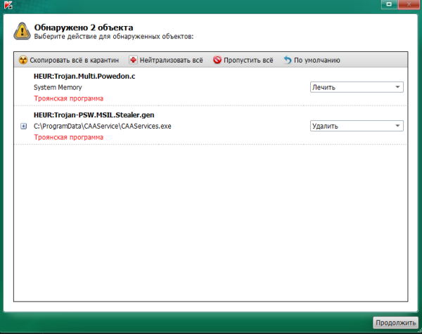

[РЕШЕНО] Не могу избавиться от вируса CAAServices.exe, который хранится в C:\ProgramData\CAAService
Добрый день! Заметил в автозагрузках странный процесс CAAServices.exe. Но при удалении он снова восстанавливается. Отключил из автозагрузки, вроде не включается теперь, но всё равно не даёт покоя и хочется избавиться. Подскажите, пожалуйста, как это сделать? Я не особо шарю в этих делах. Смотрел похожие темы, но не особо понял инструкции по устранению вируса. Заранее спасибо.
ps/ он автоматически добавляет в исключения в дефендер (последний скрин)
Дополняю тему ) а что в касперском выбрать, "продолжить" ?

Kaspersky Virus Removal Tool походу помог и вылечил данный стилер, при перезагрузке больше не восстанавливается экзэшник) Спасибо)) не знал, что у касперского есть такой бесплатный антивирус, который не нужно устанавливать на ПК
