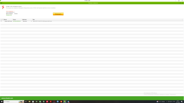

image.thumb.png.354dc699f9b5a6c3d6e73632b4bc71cb.pngКаждый день сканирую систему на предмет вирусов и сегодня, предположительно после перехода по зараженной ссылке обнаружен вирус. Странно, что потери производительности нет.CollectionLog-2025.01.14-01.03.zip

После сканирования системы обнаружился вирус. Вентиляторы крутятся также как и были, проверял через HWmonitor. Логи прикрепляю.CollectionLog-2025.01.14-01.03.zip

Ничего критического в логах не было. Что с проблемой?
В принципе я думаю уже никаких проблем нет. Я так понял это был вор данных, т.к. в какой-то момент меня выкинуло с аккаунта вк, но я восстановил доступ и везде поменял пароли. Также провел сканы различными антивирусами, всё в порядке. Спасибо за помощь.
