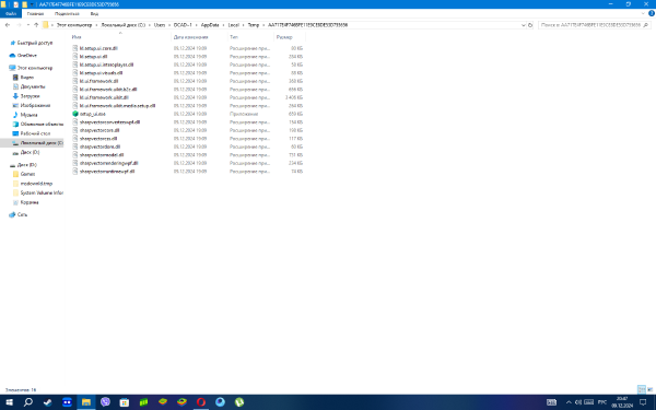

@Milkuf, логи установки антивируса (файлы вида kl-setup-yyyy-mm-dd-hh-mm-ss.log в папке %TEMP%) заархивируйте, выложите на любой файлообменник и дайте ссылку.
@andrew75
Возможно я не там ищу, если можно по-подробнее распишите где искать
Папку temp не чистил

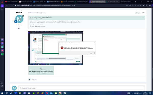

@andrew75 По какому пути должен был сформироваться лог?
Изменено пользователем Milkuf
8 минут назад, Milkuf сказал:
в папке откуда запускали программу. Файл вида AV_block_remove_дата-время.log

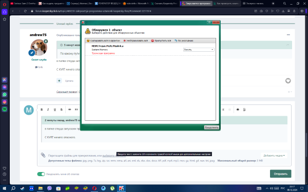

C KVRT ничего опасного.
А 360 Total Security у вас установлен?

AV_block_remove_2024.12.09-21.50.log

И вот какая-то ошибка
У меня куча каких-то ошибок повылазило и комп перезагрузился так и должно быть?
Во время сканирования KVRT он сам продолжил сканировать если что
При установленном 360 Total Security, Касперский и не должен был установиться.
У вас был майнер или его остатки.

И он до сих пор сканирует

Да, если было запущено лечение с перезагрузкой, то после перезагрузки он должен был запустить полное сканирование.

И почему KVRT все еще продолжает сканирование и находит что-то?
Только что, andrew75 сказал:
