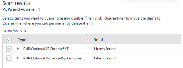

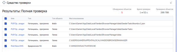

      Автор trotnl
      Недавно мной были замечены странные видео в истории просмотра, которые я, естественно, не смотрел, решил проверить в чем проблема, выяснилось что у меня появилось неизвестного происхождения расширение которое маскируется под adblock, где при переходе на сайт разработчика выходит фейковый сайт (см. прикрепленные фото)
      Решил удалить напрямую из папки расширений браузера, но это тоже не помогло, они просто подгрузились обратно, далее провел проверку программой Dr.Web CureIt! который нашел следующие проблемы:
      Также прикрепляю логи: CollectionLog-2026.01.31-13.40.zip Addition.txtFRST.txtAdwCleaner[C00].txt
