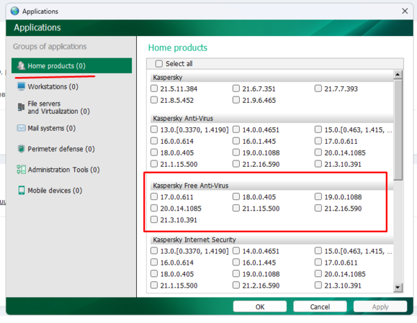

Очень давно не пользовался антивирусом Касперского, раньше помню был доступен для скачивания архив с обновлениями баз.
Сейчас искал в инете, ни одной ссылки.
В одном месте нет интернета, установил KFA, а как обновить?
Почему то через эту утилиту базы не скачиваются у меня (возможно блокировка со стороны провайдера). Задача стартует и висит на 0 байтов закачки.
При этом сам антивирус при инете обновляется быстро.
Есть ссылка, где можно скачать уже готовый архив с обновлениями баз?
