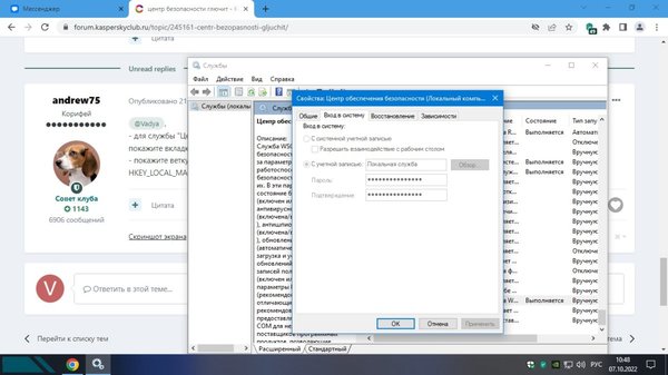

 в общем стало выскакивать такое окно.
пока тут не включишь не пропадает.

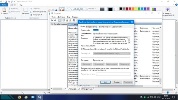

хотел в службах включить автоматически. но там не активна кнопка.
оно на работу систему как бы не влияет, но фобия разыгралась)
@Vadya,
- для службы "Центр обеспечения безопасности"
покажите вкладку "Вход в систему".

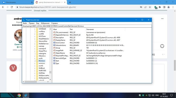

- покажите ветку реестра:
HKEY_LOCAL_MACHINE\SYSTEM\CurrentControlSet\Services\wscsvc

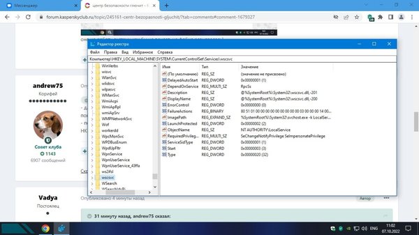

26 минут назад, andrew75 сказал:
их две одна с большой буквы одна с маленькой прикрепляю два скрина.
Измените этот ключ:
перезагрузитесь и посмотрите, запустилась ли служба.
спасибо большое за помощь.  уведомление пропало служба включается сама.

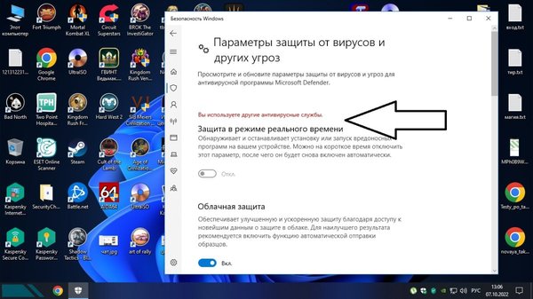

извините к вам будет еще один вопрос. с апреля месяца и до недавних дней у меня работали вместе и виндовс дефендер и касперский интернет секьюрите. а теперь в этом месте (смотреть скрин) дефендер выключился и пишет вы используете другие антивирусные программы.  что с этим делать это нормально? просто некоторые пишут, что каспер и дефендер не могут вместе существовать а некоторые пишут, что в некоторых ситуациях могут и вместе работать. как быть с этим?
07.10.2022 в 11:20, Vadya сказал:
Да, два антивируса не могут работать вместе (да и это может привести к плохим последствиям), поэтому Microsoft Defender выключается при установке другого антивируса, однако его можно включить на периодическую проверку (у вас он как раз настроен на неё).
