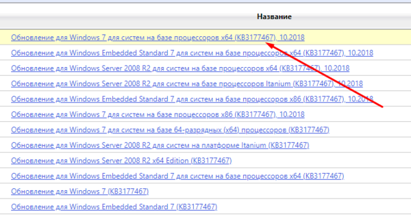

При переходе по ссылке,там много всего.Качать все по порядку?
Самый первый ,там 12 разных позиций.
У вас Windows 7 на базе процессоров x64, соответственно для этой версии и нужно качать.
Первый фикс по ссылке имеет вот такие варианты. И все Вин 7 для 64
