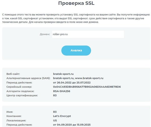

Здравствуйте! Домен зарегистрирован два-три дня назад. Сейчас там сделана заглушка сайта пока. При переходе на него Касперский выдает следующее
Остановлен переход на недоверенный сайт
Один или более сертификатов этого сайта недействительны, и мы не можем гарантировать его подлинность. Такое бывает, когда владелец сайта вовремя не обновил сертификат или когда сайт поддельный. Посещение таких сайтов делает вас более уязвимыми для атак.
"Лаборатория Касперского" защитила вас от перехода на этот сайт. Можете закрыть его без риска.
Скрыть детали
Обнаружено: 14.06.2022 21:24:48
Веб-адрес: roller-pro.ru
Причина: Недопустимое имя сертификата. Имя не включено в список разрешенных или явно исключено из него. Посмотреть сертификат
Я понимаю риск и хочу перейти на сайт
При этом сертификат выдан какому то неясному домену в Братске. Эта история с сертификатом непонятна. Что можно с этим сделать?
Вот так сделали заглушку, значит. В каком-нибудь nginx конфиге подсовывается этот сертификат, вместо правильного. В общем, смотрите настройки веб сервера. Это он отдаёт неправильный сертификат.
Что-то я сомневаюсь с учетом того, что есть обычный хостинг (не выделенный сервер!), на котором расположено порядка 10 доменов, а ошибку выдает только один... И судя по всему этот привет как раз из прошлого самого домена
И, кстати, сейчас проверил настройки, в хостинге у меня вообще ssl сертификаты отключены. И как же владелец домена может избавится от навязанного видимо бывшим владельцем сайта сертификата? Как-то можно сбросить данные в базах антивирусов? Или может это со временем автоматически произойдет?

это явно отношение не имеет. Разбирайтесь со своими настройками на сервере.
Если зайти по http там ни на что не ругается, если зайти по https то сертификат действителен до 25.07.2022 и выдан совершенно на другой домен. Соотсветсвенно ругается
Ещё раз. Сертификат отдаёт веб сервер. Разбираться надо с его админом.
@Umnik, ну так ты сразу все правильно написал. Сертификат на другой домен.

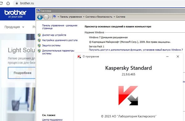

Установил Kaspersky Internet Security. Не даёт открыть сайт brother.ru из-за того ,что  ISRG Root X1 недоверенный.
Как сделать, чтобы можно было пользоваться интернетом без вас?
ОС: Windows7, корневые сертификаты обновлены.
48 минут назад, dontsov сказал:
Вы уверены, что они у вас обновлены?

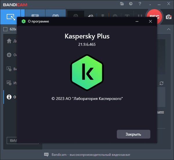

Добрый вечер. У меня открывается без проблем.
Windows 11
Kaspersky Security Cloud 21.9.6.465
Mozilla Firefox 110.0
Согласен..
