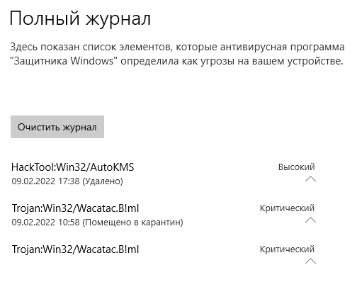

Здравствуйте, споймал Троян Wacatac.B!ml. В журнале угроз показывает что найдено 2 угрозы, а в полном журнале время от времени появляется этот Троян

Извиняюсь за нарушение, просто на gmail почту не приходит оповещение о восстановление пароля, пришлось на mail.ru регистрировать. Вот когда вам отсылал файл Fixlog.txt в Журнале показывался до сих пор Троян, но щас зашел посмотреть и вирусы пропали,не пойму
Перезагрузите компьютер и проверьте ещё раз.
Если записи останутся, при нажатии на слово "Критический" должны появиться дополнительные кнопки. Пробуйте удалить.
Ну пока что ничего нету,если записи вернутся - я вам отпишу,спасибо за помощь)

Опять трояны появились в Полном Журнале.В Действиях у первого и у второго можно только Разрешить, удалить нельзя, а у третьего в Действиях ничего нету
Пометки "Удалено" и "Помещено в карантин" нас не интересуют :)
На последней нажмите "Показать подробности" и покажите что там.
