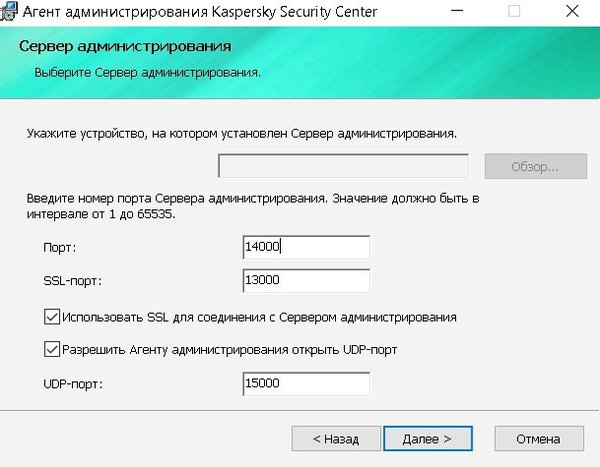

установка NetAgent, недоступен выбор сервера администрирования
версия 13.2.0.1511
Выбор сервера администрирования при установке агента администрирования невозможен, кнопка Обзор серая, поле для ввода, также, недоступно. Пробовал на разных компьютерах(Win7,Win10). Установка проходит, но с сервером, естественно не соединяется.
Изменено пользователем Bair107
4 часа назад, oit сказал:
Прав администратора нет?
Попробуйте через командную строку ставить
нет, обычные пользовательские компьютеры  с полным набором прав. Запуск от имени администратора ситуацию не исправил.
Была тут тема такая же, вроде бы, за последние пол года с такой же проблемой.
Только не помню как тс решил ее.
Посмотрите темы в этом разделе - может найдете
Проблема решена. Помогает удаление старой версии агента на этом компьютере. Раньше такого поведения не наблюдал, ставил поверх без проблем.
Есть еще вариант, ставите далее без сервера, потом в CMD от имени администратора вводим
"C:\Program Files (x86)\Kaspersky Lab\NetworkAgent\klmover.exe" -address "адрес сервера без кавычек"
