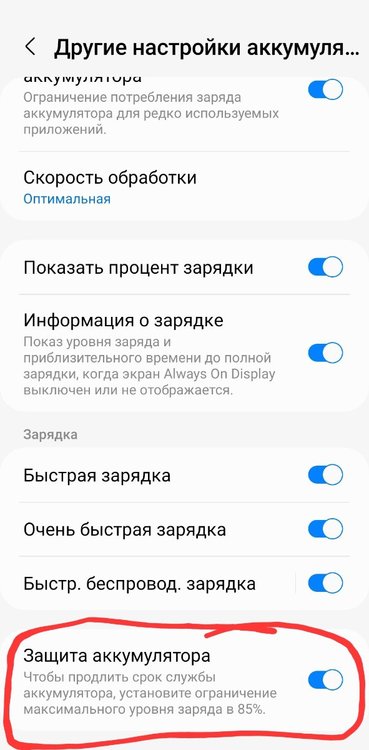

В связи с приобретением нового телефона возник практический вопрос. Раньше у меня самсунг не умел ограничивать зарядку. Теперь умеет - есть переключатель, на котором заряд останавливается на 85% от максимального. Но есть логичное последствие:
1. Когда я при полном стандартном заряде использую телефон, то мне его надо заряжать раз в сутки. К концу рабочего дня у меня было 45-50%. Минимум 40%.
2. Если я телефон начинаю использовать с 85%, то уже к середине дня у меня 45%. То есть нужно его подзаряжать в течение дня и выходит 2е зарядки в день. (вычитал где-то, что батарейка не любит, чтобы ниже 30-40% был заряд и в идеале надо подзаряжать с этого момента).
Вопрос: какая схема все же для батареи лучше? 2 зарядки в день с пределом в 85% или одна зарядка, но до 100%?
Или вообще не париться, как это я делал раньше, принципиально ограничение в 85% не спасёт?

4 минуты назад, Umnik сказал:
Современные батарейки и контроллеры на нормальных телефонах такие, что само железо недопускает чрезмерного износа. Так что я бы все вот эти советы выбросил на помойку. Инженеры миллиардных корпораций делают программно-аппаратные комплексы, которые гораздо лучше нас знают особенности тех или иных видов аккумуляторов и заточены под свои фирменные батарейки. Этим инженерам я доверяю больше, чем Васяну из Интернета.
Так инженеры самсунга и добавили такую настройку.
Если верить вот этой статье:
https://rg.ru/2020/09/22/chetyre-mifa-o-zariadke-smartfona-kotorym-nelzia-verit.html
Но если ваш смартфон заряжен до 80 процентов, вы разрядили его до 30 процентов, а на следующий день снова зарядили до 80 и опять разрядили до 30 - это тоже один цикл заряда.
Мне смысла париться с ограничением в 85% никакого. Что 1 заряд на полную, что 2 маленьких в сутки - 1 цикл тратится в обоих случаях.
Изменено пользователем Mrak
Из этой же статьи цитата: "На самом деле, срок службы определяется числом циклов зарядки."
Поэтому, чем меньше мелких подзарядок, тем дольше прослужит батарея. Лучше один раз до 100%, чем два раза до 85%.
