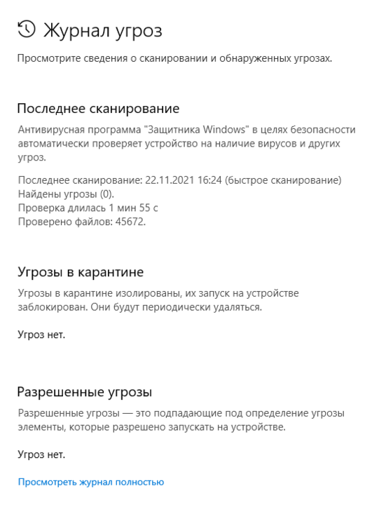

Здравствуйте, все началось с того что мне нужно было скачать установительные диски MS-Dos для Virtual Box (много файлов не пропускало - были с вирусами, ну я этому не предал значения и дальше их не устанавливал). На следующий день захожу в браузер Opera и вижу место поисковика Google - Find IT pro. Я ж смотрю появилось странной расширение и еще на разных браузерах, ну я почистил кэш и поудалял это расширение. Дальше все нормально работало и в один момент антивирус начал ругаться - захожу а там целый букет Троянов и Майнеров. Я сразу же начал сканировать через SpyHunter (он за 2 часа ничего не обнаружил), потом сканировал вирусы через mrt (3.30 часа - тоже ничего не нашел),потом полностью сканировал еще раз через встроенный антивирус Windows (в журнале угроз выдает куча вирусов, но когда захожу в полный журнал угроз - ничего уже нету), смотрел через Панель Управления/Программы и компоненты - никаких новых скаченных приложений не было,  смотрел так же в Диспетчере задач - так как у меня процессор Ryzen и нету видеокарты (а встроенное ядро) майнер по идее должен быть на видеокарте, но так нету её процессор занят на 3-10%. Так же искал сторонние приложения в вкладках Процессы,Автозагрузка,Подробности,Службы - посторонних програм не нашел. И самое главное никаких нагрузок и пролагов нету, все работало как и раньше, помогите пожалуйста решить проблему.

@SandorПишет что угроз в карантине нету, но если зайти в Полный журнал - угрозы остались. А вот перезашел посмотреть - угрозы пропали, может интерфейс лагает?
@SandorВот что показывает:
Изменено пользователем Mishail
Кнопкой "Очистить журнал" содержимое не очищается?
@Sandorне могу сказать так как в данный момент зашел проверить и нету угроз
Вот и хорошо.
