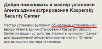

Это мне так "везет" или у меня руки кривые? На рабочих станциях Агент администрирования KSC 13 (NetAgent_13.2.0.1511) не устанавливается.
Невозможно ввести сетевой адрас сервера.
9 минут назад, vknmurm сказал:
Запуск setup с правами администратора не помогает. Поле ввода адреса все-равно недоступно.
а ОС какая? попробуйте агент версии ниже поставить
10 агент не поддерживает 20h1, скорее всего
Нужно было попробовать 13.1 или 12.2 агент поставить
Изменено пользователем oit
Полтергейст какой-то :(  Этот же агент KSC 13.2 под такой же Windows 21H1 устанавливается без проблем.
На проблемном ПК "sfc /scannow" ошибок не находит. Что еще может мешать установке агента?
На этом же ПК последний KES 11.7 после установки отключил клавиатуру, мышь и доступ из сети. Вирусов нет.
ОС переустанавливать?
Вопрос, наверное, к разработчикам. Я прикрепил видео с проблемного компьютера.
После окна, где принимается лицензионное соглашение, должно было появиться окно с выбором папки для установки программы. А вместо него появляется следующее окно с выбором сервера администрирования, где сервер невозможно выбрать.
Еще раз повторю: этот же агент на другом компьютере под той же ОС устанавливается без проблем.
Подскажите, где "копать"?
