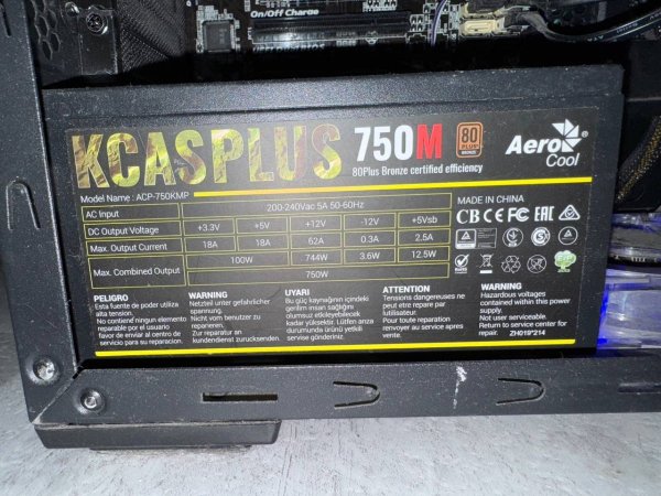

Не стану создавать новую тему, опишу тут свою ситуацию. Недавно поменяла видеокарту на своём ПК на более мощную и с тех пор комп включается только со второго раза. Первый раз включается и сразу экран гаснет (системник работает, но лампочка на мониторе ораньжевая), жму перезагрузить и уже нормально включается. Переустановка винды (10 стоит) не помогла. Подскажите что проверить куда копать? Пробовала гуглить, первое что пишут - питания не хватает.
19 минут назад, alenusik сказал:
ну правильно пишут, как вариант.
Характеристики компьютера напишите. Особенно точную модель блока питания и точную модель видеокарты. И той что раньше стояла.
В 15.09.2025 в 12:10, andrew75 сказал:
AMD RX 560 4gb - стояла такая видюха.
Nvidia 1060 3gb - поставила эту.
Характеристики ПК и БП на скринах прикреплю
