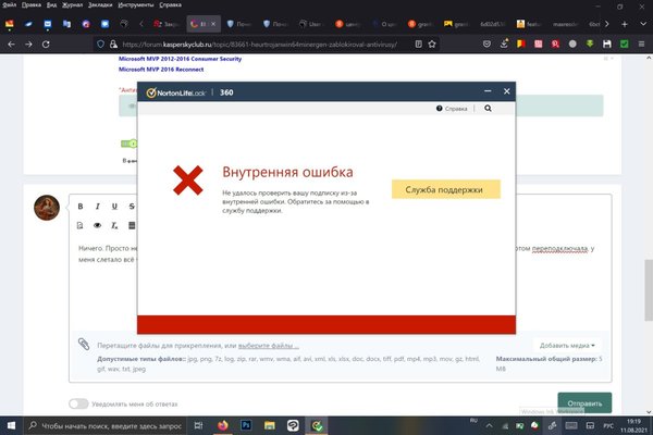

Ничего. Просто нет соединения и всё. Я уже измучилась на этот форум не отправлялись сообщения, я на другой писала и там тоже. Потом переподключала, у меня слетало всё что я писала. Короче, два часа потратила только чтоб прочитать инструкцию и написать тему! Просто ужас! Нортон ещё работал вначале проверял, но интерфейс не был доступен, потом вот что пишет:
А вы уже и там увидели! Пробилась еле-еле сюда!
Изменено пользователем kulebyaka
скриншот
Опять прерывает мне инет... постоянно( качаю оперой так как в мозиле он не качался, так обрывы теперь всё портят(
Но уф... спасибо. Я уже двое суток мучаюсь, даже не сообразила. Скачала с горем пополам. Я смогла!
