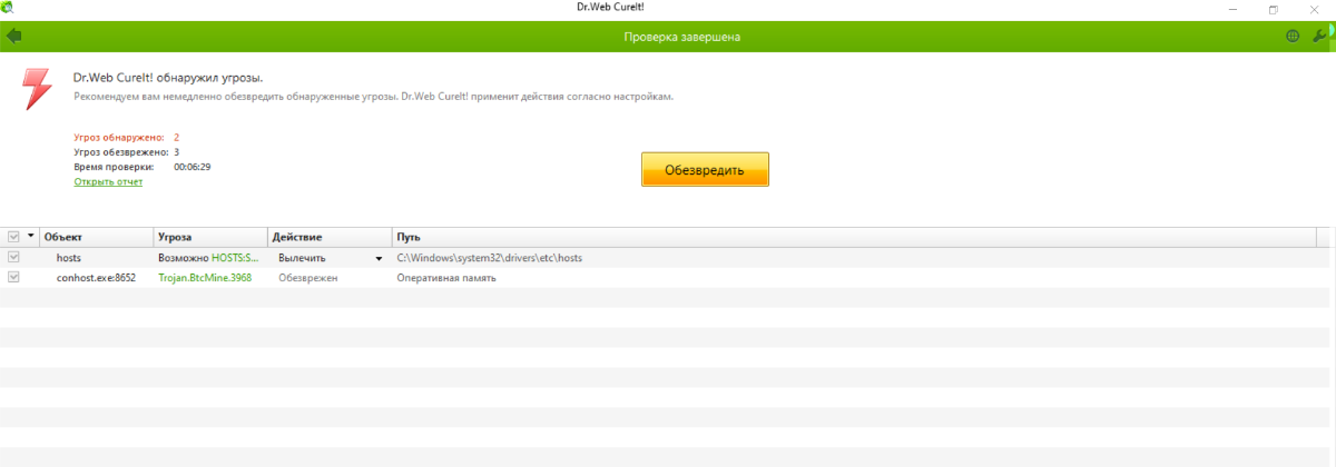

2 угрозы не лечатся Cureit и возникают снова (Trojan.BtcMine.3968,HOSTS:SUSPICIOUS.URL)
Доброго времени суток!
Недавно заметил, что пк стал работать довольно  медленно, но при открытии диспетчера задач, работоспособность вроде бы восстанавливается. Сразу пошёл проверять пк на вирусы и обнаружил данные проблемы. После перезагрузки компьютера угрозы возникают снова. Переустановка  операционной системы нежелательна, поэтому ищу иной способ лечения. Буду благодарен за помощь в решении данной проблемы.
log.zip
