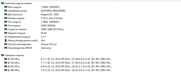

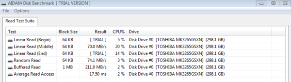

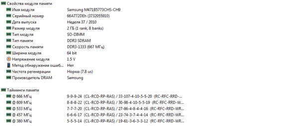

Я провел тест оперативки и дисков. О чем могут говорить эти цифры?
Первые два скрина это тест памяти, 1-й жесткие диски, затем 2-й оперативка. И остальные - это характеристики.

@Maks666, а что вы надеялись узнать?
@Воронцов, 300Гб там как видите. А точную модель ТС нам не сказал, поэтому о какой спецификации может идти речь.
А что вы надеялись узнать?
Состояние памяти: дисков и оперативки.
1 минуту назад, Maks666 сказал:
Аида вам не даст этой информации.
Посмотрите SMART диска. Инструкция у меня в подписи.

В ноуте стоят 2 планки оперативной памяти, одна на 2 гига, другая на 1 гиг. Покупать новую оперативку для этого ноутбука экономически не целесообразно.

Можно купить б.у. 2GB DDR2 взамен планки в 1 Гб или поставить ос х86, возможно даже удастся восстановить из раздела восстановления, нажав особым образом кнопки на клаве
8 минут назад, sputnikk сказал:
Там 2 гиговая планка стоит Samsung [M471B5773CHS-CH9], судя по информации с аиды:
https://www.dns-shop.ru/product/8304cbb4455ca834/operativnaa-pamat-sodimm-samsung-m471b5773chs-ch9-2-gb/characteristics/
На авито может быть и удастся найти и купить по приемлемой цене, но трудно сказать, будет ли купленное рабочим. Но тогда гиговую планку выкидывать придется.
