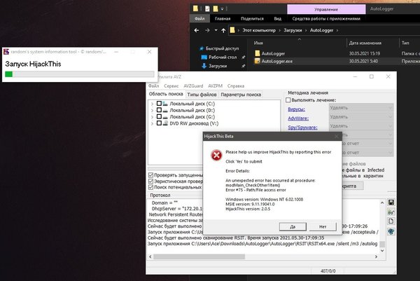

Во время выполнения Autologger'а выскакивает ошибка, нажал "Yes", после стал работать дальше. Скриншот во вложении.
CollectionLog-2021.05.30-17.10.zip
