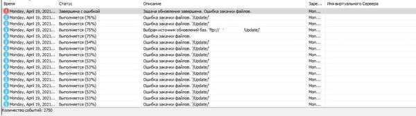

Добрый вечер! Не обновляются базы через ftp сервер, сам KSC 12 находится в зоне без интернет сети, только локалка, обновления заливать решил через ftp сервер, но не получается обновить, так как ошибка закачки файлов, прилагаю скрины сможете подсказать, кто щас делает через ftp обновление баз?
другие порты, в том числе 443 закрыты к серверу, только индивидуальный порт для ftp открыт под KSC
