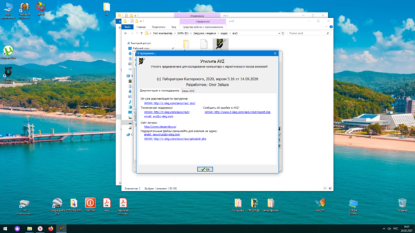

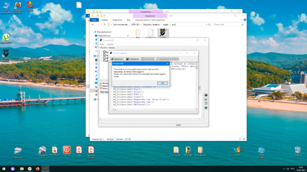

[РЕШЕНО] не устанавливаются продукты касперского,
лог не могу применить в AVZ, пишет установите новую версию, где взять ее

Скачайте AV block remover.
Распакуйте и запустите. Следуйте инструкциям.
После перезагрузки системы соберите ещё раз CollectionLog Автологером.
У вас установлен Avast Free Antivirus. Если хотите установить какой-либо продукт Касперского, удалите сначала Avast.
