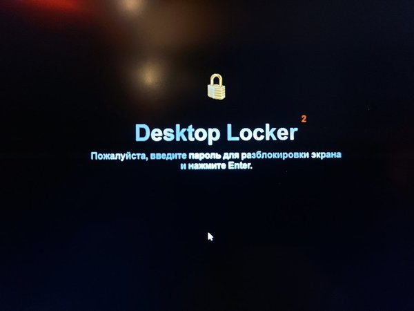

Ran by Ruslan (ATTENTION: The user is not administrator) on WIN-O4QIJJSL6S3 (ASUS All Series) (14-02-2021 21:36:32)
Здравствуйте. Логи нужно делать из под учетной записи Администратора.
При попытке входа под Администратором - выдает вот это

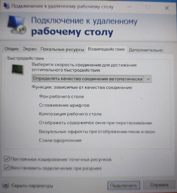

При подключении по RDP поставьте здесь галочку:
proxy.php?image=http%3A%2F%2Fs54.radikal
Откроется командная строка, введите taskmgr, через диспетчер задач завершите процесс Desktop Locker.
