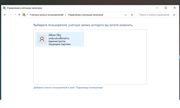

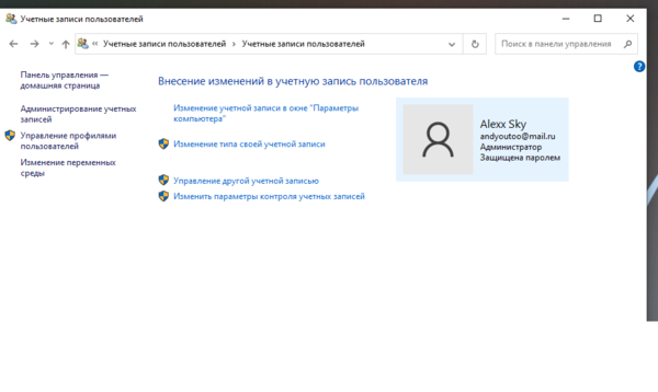

Как удалить учетную запись john? Я ее не нашел в учетных записях, там только моя личная.
Fixlog.txt

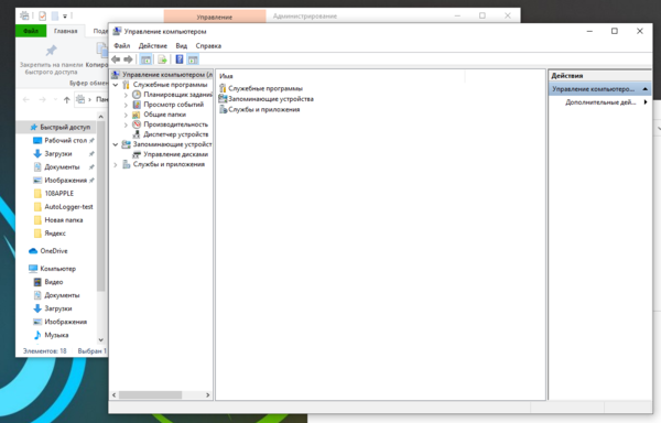

Панель управления => Администрирование => Управление компьютером => Учетные записи
В Администрировании, по пути, который вы прописали, не нашел "Учетные записи", скрин приложил. Так же скрины раздела Учетные записи пользователей.
