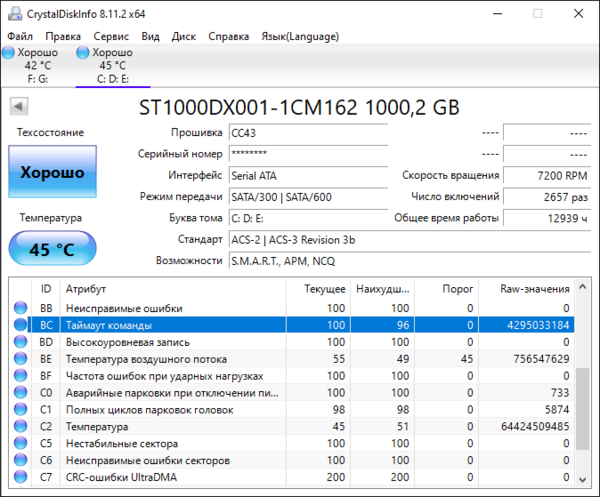

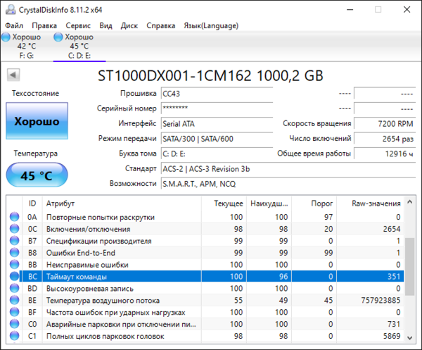

Для слежения за диском и его параметрами SMART использую прогу CrystalDiskInfo.
Особо слежу за параметром (BC) Таймаут команды который периодически меняется и на мой взгляд вполне может иметь взаимосвязь с проблемами с этим диском, которые были ранее. Для отображения RAW-значений включен (и давно был так мною настроен для большей наглядности и понятности) режим 10 [Dec] вместо 16 [Hex] заданных по умолчанию при установке программы.
Так вот до 25 мая (включительно) в этом параметре в этом режиме отображалось в поле RAW-значения вполне внятная и понятная цифра, которая например за период с 18 марта по 25 мая постепенно сменялась с 323 до 351.
А вчера 26 мая я заметил что у данного параметра в поле RAW-значения стала непонятная цифра 4295033184.
Попытка поиграться туда-обратно соотвествующей настройкой программы не помогает.
Также не помогла переустановка программы (с очисткой вручную файлов и папок которые могли остаться после удаления программы) с обновлением до актуальной версии.

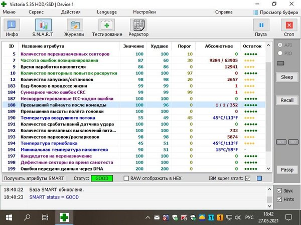

При этом Victoria для похожего праметра для данного диска отображает вполне понятное значение (352).
Как можно узнать что же произошло, что где сломалось и как это починить!?
Скриншоты прилагаются. Заранее спасибо за ответы, советы и комментарии.
А версия CristalDiskInfo не менялась?
У Виктории, если вы заметили, этот атрибут составной (1/1/352). Возможно в этом дело.
У меня на диске нет этого атрибута, поэтому не могу проверить.

11 минут назад, andrew75 сказал:
Нет, обратите внимание что в моём посте есть два скриншота с версии 8.11.
Один от 25 мая (нормальный), другой от 27 мая (странный).
И обновление до версии 8.12 ничего в этом плане не поменяло.
Да, я уже увидел позже.
Что это за число я понял:
В CrystalDiskInfo есть три варианта десятичных значений. Вы уверены, что не переаутали, когда переключали?
А что кстати насчет замены кабеля?

22 часа назад, andrew75 сказал:
Я в курсе. Да нет, всегда стояло просто 10 [Dec] вместо 16 [Hex] заданных по умолчанию при установке программы.
Но конечно же когда я обнаружил проблему то перепробовал все варианты, о чём я уже и писал выше.
В итоге получаем (режим - значение в нём данного параметра):
10 [Dec] - 4295033184
10 [Dec] - 2 byte - 1 1 352
10 [Dec] - 1 byte
- 0 1 0 1 1 96
Т.е. ни в одном режиме больше нет нормального привычного простого трехзначного значения (например 352), которое у меня было до 26 мая как можно видеть на первом моём скриншоте.
Кроме того я почти на 100% уверен что именно режим 10 [Dec] является правильным для данного диска поскольку только при нём значение параметра времени работы полностью совпадает в праметрах диска в  верхней части окна программы и в подробной таблице параметров SMART диска в нижней части окна программы.
