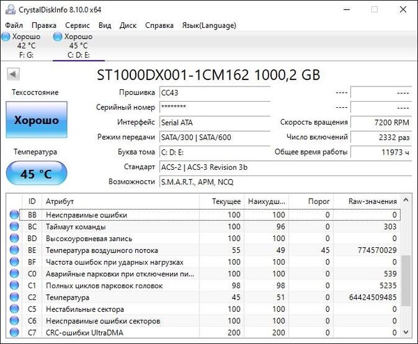

2) Заметил что один из двух жёстких дисков (HDD) периодически издаёт щелчки. И вполне определенно понятно (конечно не на слух и\или при визуальном осмотре разобранного системника, тем более что пока его никто не разбирал) что это именно системный диск, поскольку периодически происходят зависания системы (например при запуске процедуры штатной системной проверки дисков, при запуске резервного копирования системы при  помощи стороннего софта (AOMEI Backupper), но и не только). Также периодически диск совсем отваливается, т.е. перестает быть виден даже в BIOS, тогда помогает только отключение питания системника и повторное его включение.
Конечно же с учётом всех заявленных симптомов одним из первых я также установил в систему CrystalDiskInfo чтобы проверить у диска SMART.
По SMART вроде на первый взгляд всё более менее нормально (скриншоты прилагаются в следующем посте).
Но тем не менее с учётом всех вышеозначенных симптомов я решил написать и выложить сюда, чтобы получить мнения, советы и рекомендации со стороны, от форумчан.

Вот скриншоты SMART. Выделил скриншоты в отдельный пост, чтобы эта тема была видна на главной странице и не перекрывалась другой моей же менее важной теперь темой.

ДВД отключите в диспетчере устройств. или в биосе исключите из устройств загрузки. Не факт, что головка повреждена. Диск разорвало центробежной силой и куски разлетелись в сторону, а не в низ. По возможности попробуйте вытряхнуть осколки. Возможно давят на контакт кнопки открытия.
С CrystalDiskInfo сделайте как в моей подписи. Барракуды вроде тихие и не должны щёлкать.

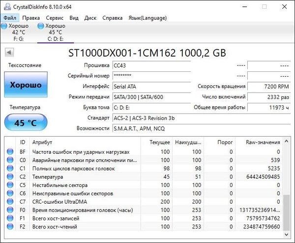

Переделал. Новые скриншоты прикладываю ниже.
17 минут назад, new kis user 2012 сказал:
Переделал.
Забыл, у Вас разрешение маленькое, поэтому не можете растянуть окно.

Оно конечно да, при  случае можно будет и это попробовать, но насколько я знаю тогда должно расти значение атрибута C7 А оно по нулям. Плюс ещё щелчки эти нехорошие, не кабелем же он щелкает. :(

при  случае можно будет и это попробовать, но насколько я знаю тогда (ЕСЛИ ПРОБЛЕМА В КАБЕЛЕ) должно расти значение атрибута C7 ? А оно по нулям.

Да, у меня проблемы со зрением, поэтому очки, ЭЛТ-монитор и разрешение 800x600.
Но зато я перключил отображение RAW-значений с 16 [HEX] на 10 [DEC] как и указано у Вас в подписи, я думал Вы это имели ввиду когда просили переделать.

Да смарт ничего и не покажет, показания смарт будут в норме скорее всего.
Вот я так и чувствую. У меня с одним диском уже было так в своё время, по SMART всё в норме, а по симптомам диск явно кони двигал и тогда я не ошибся и еле успел вытянуть с него коллекцию личных фото и видео.
Чувствую что с этого диска тоже лучше пора на всякий случай нужные данные стягивать.
Хотя конечно странно, параметры SMART про всякие головки, шпиндели есть же... Непонятно тогда зачем они нужны, если совсем никак похоже не реагируют на ситуацию в которой явно есть подозрения в сторону механики диска...
