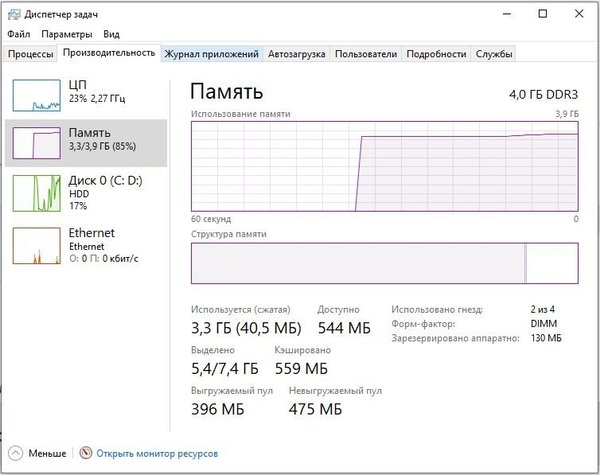

На данном компьютере установлена программа Total Security.
Насколько раз кричала, что идет активное заражение. После этого, компьютер начал сильно тормозить. Проверкой на вирусы другими задачами, ничего не показали.
Данный комп используется только для разговоров по Viber, просмотра телевизора, или чтения книг. Никуда по подозрительным сайтам не ходили. Помогите побороть вирусы и ускорить работу компьютера до состояния как было до заражения.
С уважением     Андрей.
