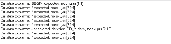

Не запускается проверка на вирусы в KVRT.
Также при открытии Dr.Web браузер сам закрывается. После открытия Autologger.exe происходит скрипт, но архив не появляется
CollectionLog-2020.11.30-21.20.zip
После проверки через dr.web смог скинуть логи
{ Перед использованием скрипта убедитесь, что в системе не установлены упомянутые в скрипте антивирусы. Автор скрипта: regist. Modification: thyrex}

Выполните скрипт в AVZ
begin
CreateQurantineArchive('c:\quarantine.zip');
end.
c:\quarantine.zip загрузите по ссылке https://virusinfo.info/upload_virus.php?tid=37678
Полученный после загрузки ответ сообщите здесь.
