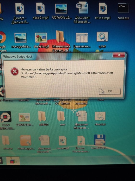

[РЕШЕНО] Файлы на флэшке стали ярлыками.
Ну как я и говорил - это все ярлыки. И, кликая по файлу, Вы снова запускаете файл Microsoft Word.WsF, который возможно тоже присутствует и на флешке. Скорее всего Вы и систему повторно заразили. Я просил еще раз сделать логи.
А все папки на флешке имеют значок с красным восклицательным знаком, т.е. скрытые и системные (hs). Изменить их атрибуты можно в меню Файлы в Total Commander.
25 минут назад, Александр Алексеев сказал:
Атрибуты файла меняю, но они слетают.
1. Еще раз выполните скрипт лечения, который я выдавал Вам в сообщении №2. Только фал с карантином больше высылать не нужно.
2. Ищите в Total Commander на флешке файл Microsoft Word.WsF (он тоже будет скрыт скорее всего) и удаляйте вручную.
3. Пробуйте теперь сменить атрибуты у папок на флешке.
Александр Алексеев
Спасибо, помогло. Файлы на флэшке востановились. Но при зарузке системы вылезает надпись.
3. Нажмите кнопку Scan.
1. Выделите следующий код:
HKU\S-1-5-21-1935592961-1040225756-2315206455-1001\...\Run: [Tok-Cirrhatus] => [X]
HKU\S-1-5-21-1935592961-1040225756-2315206455-1001\...\Run: [Microsoft Word] => wscript.exe //D "C:\Users\Александр\AppData\Roaming\Microsoft Office\\Microsoft Word.WsF"
FF ExtraCheck: C:\Program Files\mozilla firefox\defaults\pref\autoconfig.js [2018-11-08] <==== ATTENTION (Points to *.cfg file)
FF ExtraCheck: C:\Program Files\mozilla firefox\cck2.cfg [2018-11-08] <==== ATTENTION

2. Скопируйте выделенный текст (правая кнопка мышиКопировать).
3. Запустите Farbar Recovery Scan Tool.
4. Нажмите один раз на кнопку Fix и подождите. Программа создаст лог-файл (Fixlog.txt). Пожалуйста, прикрепите его в следующем сообщении.
Александр Алексеев
Да. Попробовал перезагрузить, всё ОК. Большое спасибо за оперативную помощь.?
