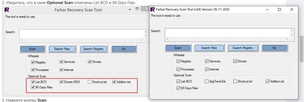

3. Нажмите кнопку Scan.

прикрепляю архив и картинку с отмеченными галочками)
frst64log05112021.zip
