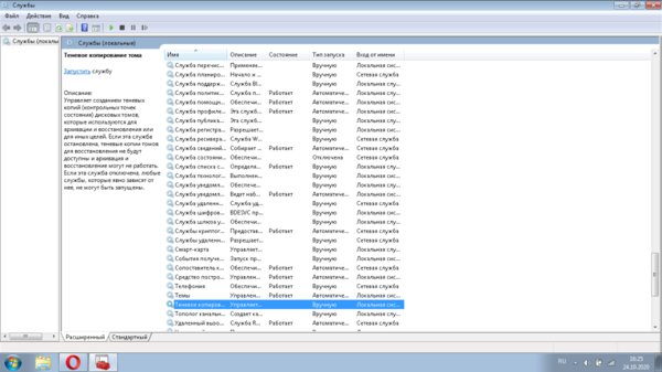

@Руслан777, посмотрите тип запуска службы "Теневое копирование тома"
Это где?)
Панель управления - Система - Администрирование - Службы

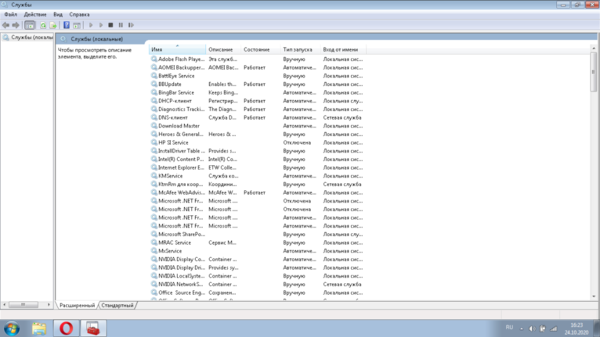

1 минуту назад, Руслан777 сказал:
Это где?)
Нажмите сочетание клавиш Win + R.
В открывшееся окошко впишите команду: services.msc и нажмите Enter либо «ОК».

Их много, но с названием "Теневое копирование" нету
Запускать?
