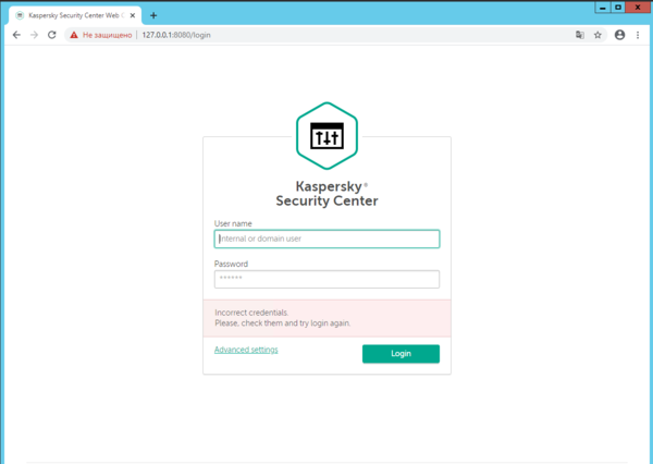

Проблема со входом в KSC 12
Не могу войти в KSC 12.
После установки, выбора сервера и порта, вхожу по 127.0.0.1:8080 - Открывается панель входа.
Ввожу пользователя и пароль - пишет ошибку:
Incorrect credentials. Please, check them and try login again.
Доменная сеть, сервер с AD. Windows Server 2012 R2.
Пробовал вводить как KLAdmin, так и своего доменного пользователя.
Подскажите в чем проблема?
16 hours ago, oit said:
У вас веб-консоль. Проверьте, все ли верно было:
https://support.kaspersky.com/KSC/12/ru-RU/166765.htm
Да. Всё так же.
1. Установлен MS SQL Server
2. Из-под локального администратора - такая же ошибка
3. Пробовал вводить и добавлять в группы пользователей, ошибка не меняется
4. У меня параллельно еще установлен Kaspersky Security Center 10 - может ли быть он причиной? Не могу его пока удалить, так как пока не доступен 12.
5. Пробовал удалять и снова устанавливать KSC 12, ошибка такая же.
4 часа назад, w3r3wolf сказал:
А он у вас не является главным сервером случайно?
16 часов назад, w3r3wolf сказал:
Мне нужно сначала удалить KSC 10? Потом ставить KSC 12 Web?
Для начала опишите сколько у вас серверов KSC и имеется ли иерархия этих серверов по принципу главный - подчинённый. А ещё лучше если будет небольшая схема.
У меня на одном сервере стоит и KSC 10 и недавно установил KSC 12.
Всё. Сейчас всё управляется из-под KSC 10, так как в KSC 12 войти не могу.
Сервер на котором стоит KSC он контроллер домена. Всё.
Удалил, сделал как по инструкциям - результат:
Пробовал пользователя AD, локального админа, пробовал войти в БД SQL Server Kaspersky- входит под пользователем AD.
