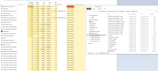

Привет Ребята!
У меня тоже появился VmWare - который запускается в месте с Windows - Нагружает Процессор - Повышает Обороты кулеров и т.д
Удаляю Папку VmWare из ProgramData  - после перезагрузки он снова появляется и запускается..
Сканировал - разными антивирусами нечего не помогло (wind defender / drweb / avz / mylwarebyte )
Отклюаю Кабель Интернета - Все утихает
Снимаю Задачу в Диспетчере - Все утихает
С Нетерпеньем Жду Ваших Указаний :)
Случилось Чудо - Удалил Программу Mylwarebyte - и после нечего уже не запускается некакой VmWare , и не грузит комп - А так же не появляется некакая папка в ProgramData под названием VmWare Tools
